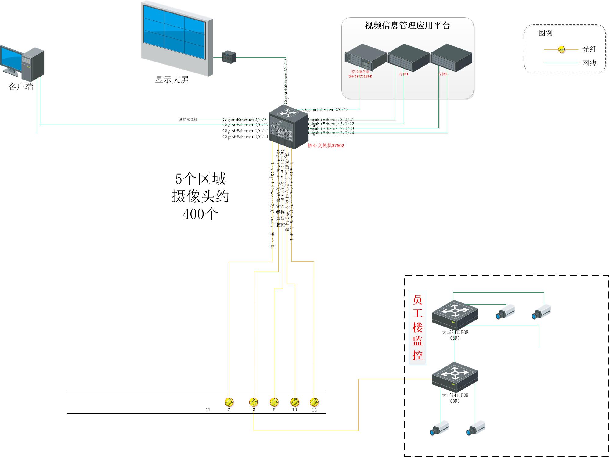

核心7602 交换机下的监控摄像头丢包率高,以前正常的,现在摄像头都很卡,因为摄像头大约在400个,用的3个网段,192.168.1.0/24、192.168.2.0/24、192.168.3.0.24基于IP划分VLAN,6网段是上墙的服务器及NVR。不知道从何查询故障点,和丢包检测请教大神。
正常业务需要把摄像头轮询上大屏

(1)可以看看接口流量是不是比较大,如果300S的记录最大值已经达到带宽的80%,有可能存在拥塞丢包;
(2)可通过逐步减少摄像头看下是否正常
(3)丢包的话可以在交换机做流统,确认丢包位置;流统可参考该链接配置方法https://zhiliao.h3c.com/Theme/details/142620
