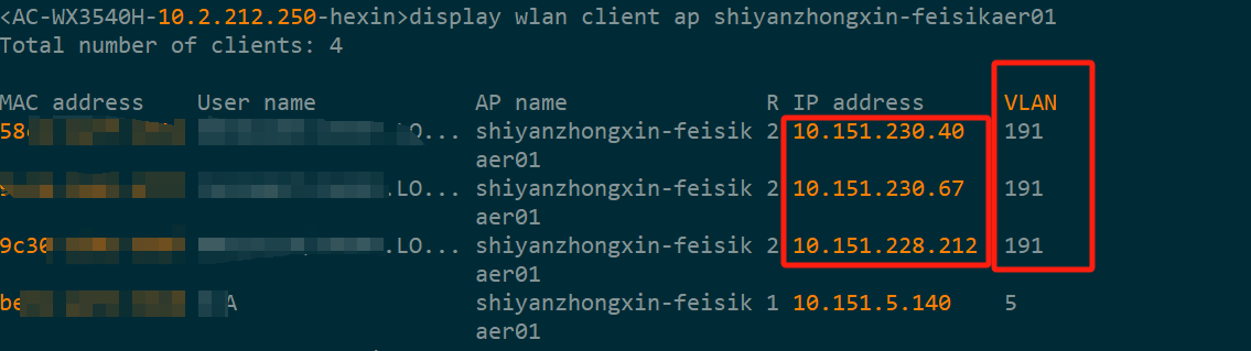

终端连接无线获取的地址和对应的vlan不符,这种是什么原因

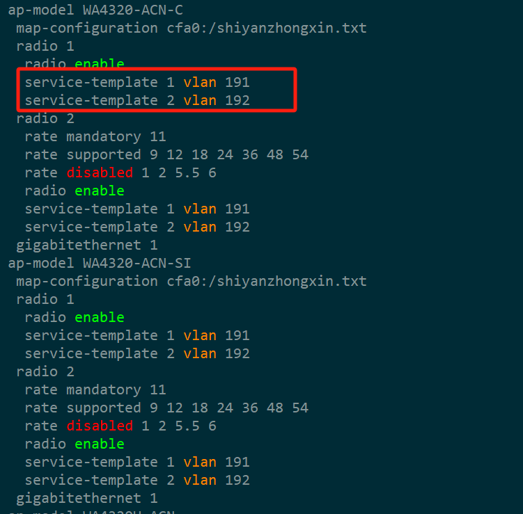

比如vlan 191的地址池范围是10.151.191.0/24,AP下的服务模版绑定的vlan 191。但是终端连接在这个AP下获取的地址不是vlan 191的地址

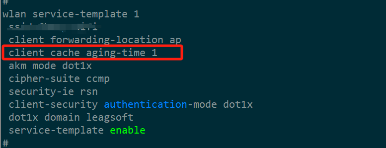

是不是发生三层漫游了?
对于有些终端来说,它觉得SSID名称没变,就不会主动重新获取地址,就还带着之前的地址通信。这个设备侧很难控制。
池塘边的榕树 发表时间:2024-01-10 更多>>
看着像是发生了三层漫游,服务模版下加了client cache aging-time 1还是不行
菜鸟侠客 发表时间:2024-01-10

根据client在线信息,和服务模板配置
当前客户端正常进入了配置的vlan 191的呀
建议先搞清楚具体组网细节和设备型号等细节吧
在依次检查下vlan 191合法ip地址范围,是否进行了子网划分等
如果还是不正常,请检查异常的dhcp客户端所有获取的dhcp服务器地址并根据dhcp服务器地址进一步检查 确认问题
