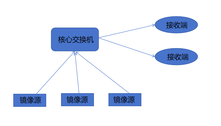

各位师傅,配置了远程镜像vlan,满足多对多需求,源设备与多个流量接收审计设备都连接在核心交换机上,配置反射口,反射口未连接线,现在反射口的镜像为1G,其他划分到镜像vlan里面的接口接收到的镜像仅几M,流量接收不到,这是什么情况?
交换机配置如下:
vlan 500
undo mac-address mac-learning enable
 mirroring-group 1 remote-source
 mirroring-group 1 remote-probe vlan 500
 mirroring-group 1 mirroring-port gi 1/0/1 both
interface gi 1/0/2
 port link-mode bridge
 mirroring-group 5 reflector-port
 int gi 1/0/3
 port access vlan 500
 undo stp enable

我的配置和您所发配置一致,镜像组状态也没问题,但是只有反射口能看到流量,其他接收口看不到
zhiliao_wzwI5 发表时间:2024-01-10
镜像vlan只做镜像用
zhiliao_sEUyB 发表时间:2024-01-10
是的 只作为镜像vlan使用
升级下版本吧 还不行联系400了
使用镜像vlan后,trunk口下需要把镜像vlan修剪掉吗
建议修剪掉的
要不然会广播出去
