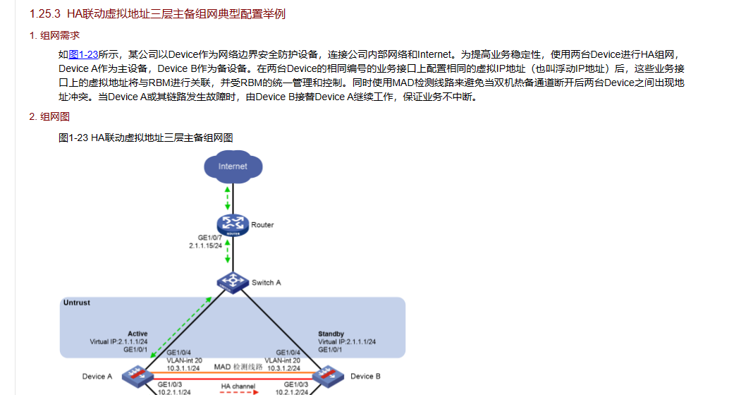

1.25.3  HA联动虚拟地址三层主备组网典型配置举例
1. 组网需求
如图1-23所示,某公司以Device作为网络边界安全防护设备,连接公司内部网络和Internet。为提高业务稳定性,使用两台Device进行HA组网,Device A作为主设备,Device B作为备设备。在两台Device的相同编号的业务接口上配置相同的虚拟IP地址(也叫浮动IP地址)后,这些业务接口上的虚拟地址将与RBM进行关联,并受RBM的统一管理和控制。同时使用MAD检测线路来避免当双机热备通道断开后两台Device之间出现地址冲突。当Device A或其链路发生故障时,由Device B接替Device A继续工作,保证业务不中断。
2. 组网图
图1-23 HA联动虚拟地址三层主备组网图
3. 配置步骤
