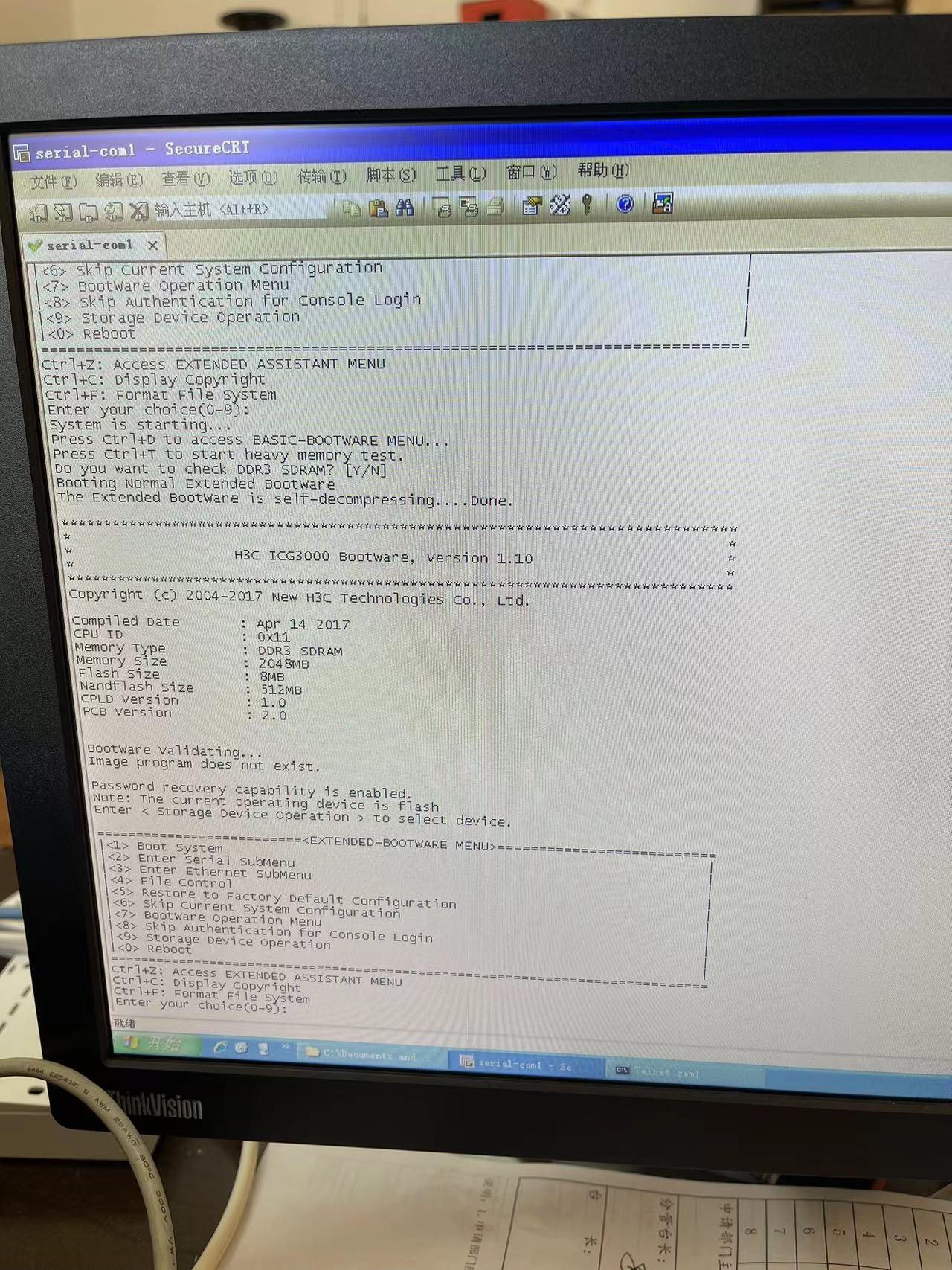

张小勺 知了小白
现在卡在这里键盘输入不了任何东西,还有什么办法吗

请问在哪里能下到这个路由器的固件或系统?如何通过串口加usb刷进去,谢谢

F1 下面的数字键也不行吗
V15555006163 发表时间:2024-01-16
回复V15555006163:
不行啊按啥也不好用,我又换了个终端也不行
张小勺 发表时间:2024-01-16
