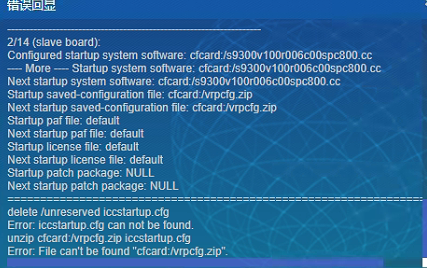

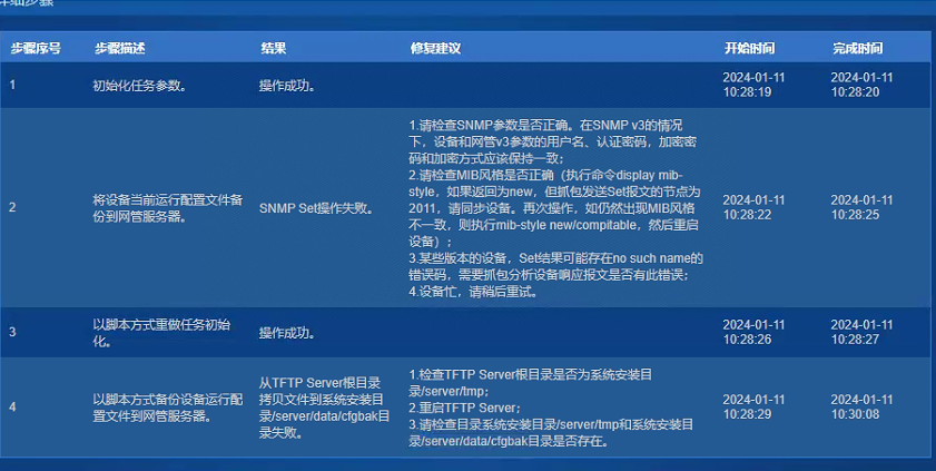

请教IMC备份交换机配置时报错,该怎么解决?一个是cisco 2960,一个是华为9312,软件已过保

可以参考如下案例进行排查:https://zhiliao.h3c.com/Theme/details/41251
