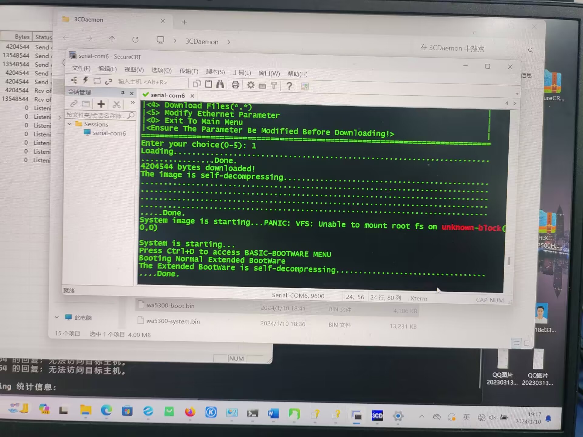

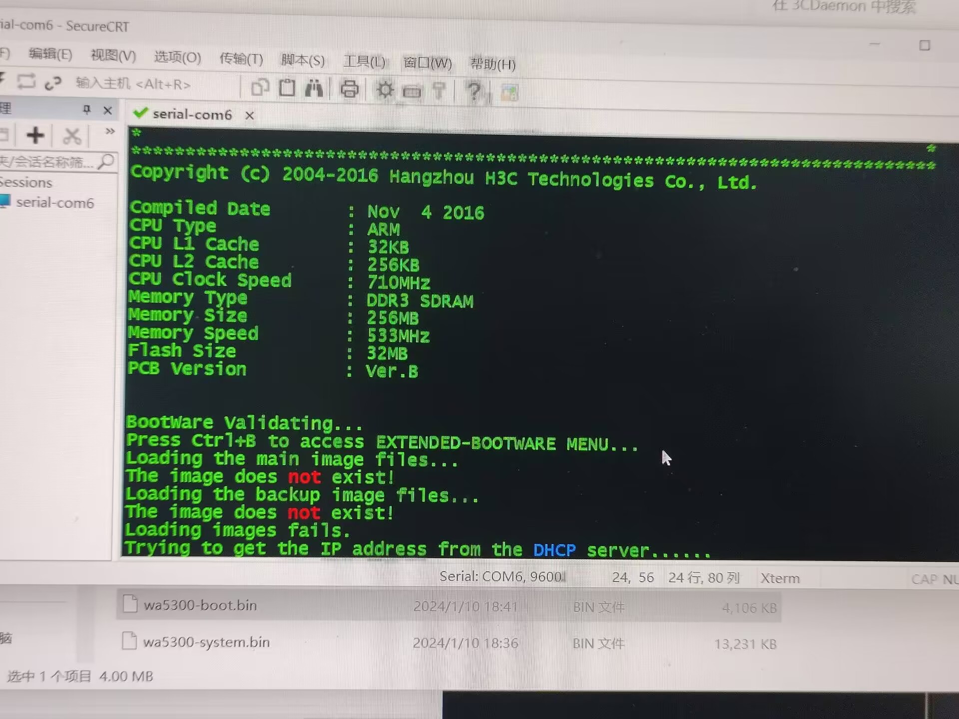

ap wa5320的出现没有启动文件,进入不了系统
2024-01-11提问
  • 0收藏,1395浏览
型号是wa5320-fit,网络中有ac设备,但是现在ap wa5320的出现没有启动文件,我不能进入ap中为端口设置trunk,ap启动显示没有启动文件,找个一样的ap的文件传上去又出现unknown-block问题,求大神解决
z6Kl9 九段
粉丝:81人 关注:2人
接到ac上,让ap从ac上获取版本
