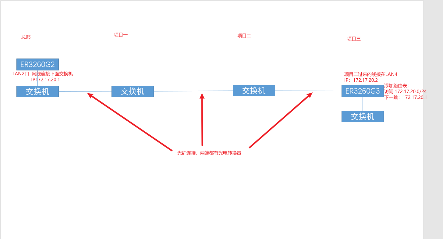

请各位大佬帮忙看下,目前的情况是,总部和项目一、二都可以正常访问,因为项目一二的设备是直接通过总部的线路连接的,项目三是独立组网的。现在的问题是:总部和项目一、二互通没有问题。项目一、二、三也可以互通,但是总部和项目三之间无法互通

中间的三个交换机都是傻瓜的吗
写进路由表里面吗

那你两个路由器在不配置路由也是通的,都在一个段内
zhiliao_ymR7Os 发表时间:2024-01-11
如果你想要项目三内的其他段到总部,应该是配置一条缺省指到总部而不是明细,而且你这个明细路由做的也没有意义,根本不会生效
应该是配置一条缺省指到总部而不是明细 啥意思?没明白
zhiliao_Mw7yBE 发表时间:2024-01-11
默认路由:0.0.0.0 0 172.17.20.1
写进路由表里面吗
中间有没有nat,全是裸光纤吗,检查下路由
如果没做策略限制的话
zhiliao_sEUyB 发表时间:2024-01-11 更多>>
两台路由也些了互通的路由表,中间只是普通交换机,接各项目的电脑和网络设备,光纤只是因为距离远了,用光纤来连接各项目而已
还是路由问题
如果没做策略限制的话
ERG2上有去ERG3的路由吗
有的
zhiliao_Mw7yBE 发表时间:2024-01-11 更多>>
有的
G2添加路由 172.17.20.0 24  172.17.20.2
G3添加路由 0.0.0.0 0 172.17.20.1
这样试试
