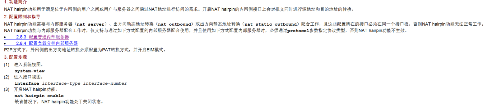

抓一下lan口报文看看是否进行转换了,如果没转换的话,建议检查一下策略路由等配置是否匹配到了。
NAT Hairpin:功能与内部服务器配合工作时,仅支持与通过如下方式配置的内部服务器配合使用,并且使用如下方式配置内部服务器时,必须通过protocol参数指定协议类型,否则NAT hairpin功能不生效。
