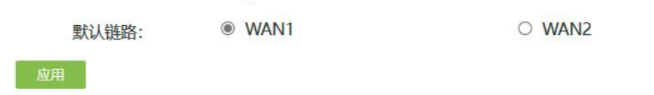

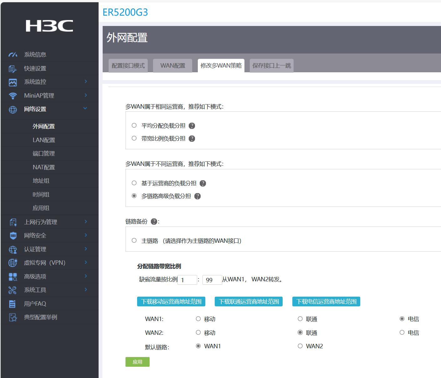

公司用的是2条宽带,一条电信一条联通,想用上2条带宽的上传和下载速度,但是配置的时候有让选默认链路,想问下为什么流量不负载分担,现在还是都走的WAN1,丝毫都没有走WAN2,是不是一定要带宽占满WAN1才会流量走去WAN2

基于运营商的负载分担,设备会自动导入根据运营商划分的明细路由,让目的地址为特定运营商ip的流量,走对应的运营商出口,明细路由高于缺省路由。 只有不匹配这些明细路由的流量才会按后续设置的比例负载分担,匹配缺省路由出去。现场这种情况,流量都走wan1,就是流量目的地址应该都匹配了wan1运营商的明细路由,所以未负载。

比例改成50:50
配置成50:50后,也还是没有流量走WAN2,请教一下还有别的办法不

上面改成50:50,下面这个默认链路别选,试一下
不折腾了,这个路由器比较低端,虽然写了负载均衡,但是一定要让我选个默认链路,这个设计也是醉了

总结,这款路由器不支持链路负载分担,虽然设置负载分担但是实际生效的一定是主备的效果,不管怎么配置和设置都不管用,并且虽然设置链路负载分担,但是还是要我一定要选个默认链路(好像问下官方这个是什么反人类设计),评论区的方法都试过了,都是不管用的。
