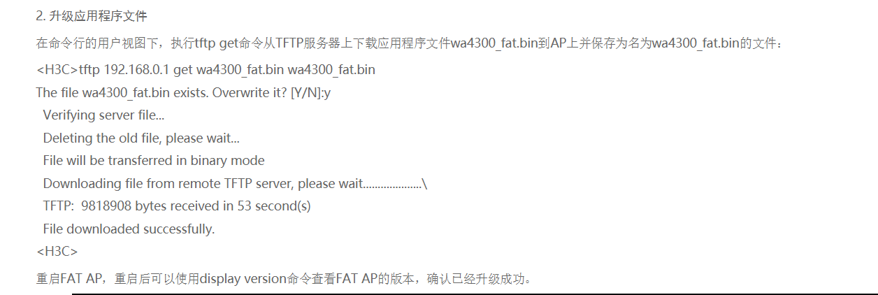

己连上超级终端,怎么才能改成胖或者瘦AP,谢谢
默认的瘦AP,改胖模式需要变更版本为胖AP
版本下载连接:
https://www.h3c.com/cn/d_201808/1104198_30005_40.htm
通用账号:yx800,01230123
display version 可以查看版本,fat文件结尾的为胖AP,fit文件结尾的为瘦AP

默认的瘦ap,如果要改胖模式,需要刷fat版本
Zldr 四段
粉丝:2人 关注:0人
  • 去无线控制器里面看看能不能下载瘦版本文件
或者重启ap 进入bootware 按ctrl+y 更改ap模式
