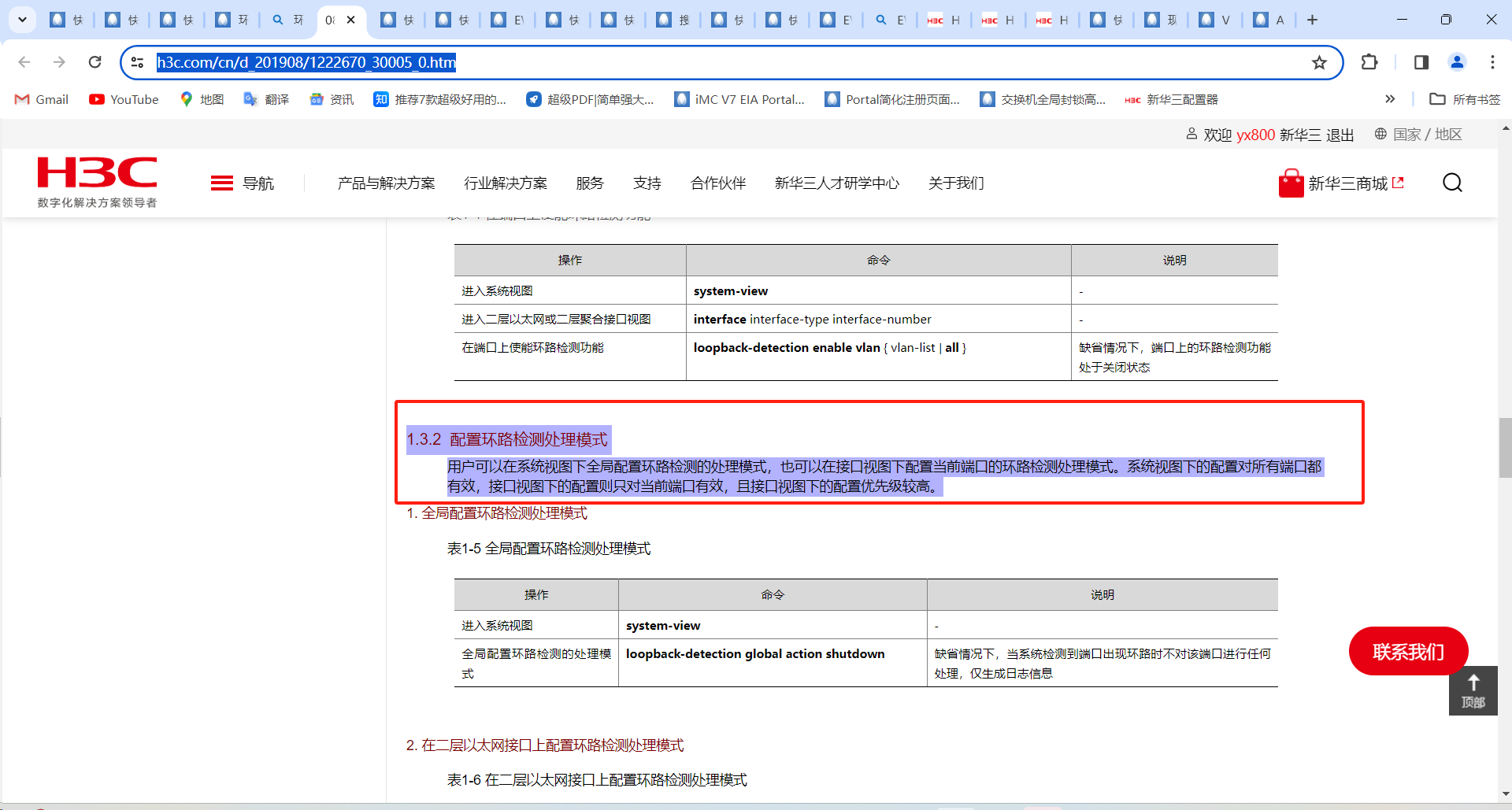

老师好,请教下,华三交换机环路检测命令:loopback-detection,在全局下开启和在端口下开启有啥区别,是不是全局下开启后可以检测所有端口?

不是的,先全局开启,然后那个接口开那个接口生效
不是。。

应该是全局开了就所有端口就开了吧

环路检测全局开,则监控的全局的接口,优先级较高。
局部开启更加精确,优先级相对全局较低。
具体看场景选择合适的开启方式。
