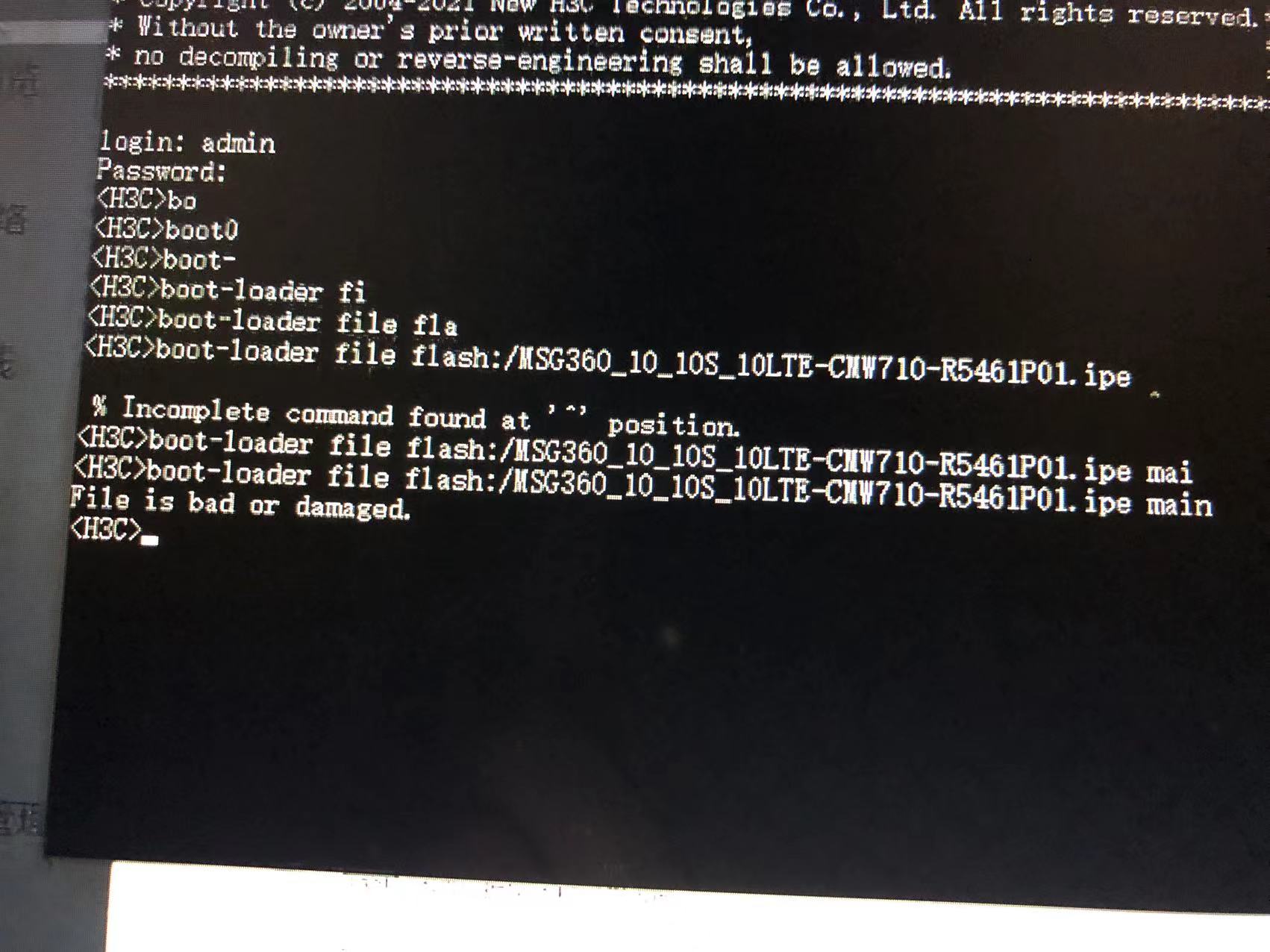

命令行升级,加载的时候,报错,file is bad or damaged,已经换了好几个版本了,都这样的结果

命令行升级报错,file is bad or damaged

命令行升级也报错

你的版本下错了。你的机器是带PWR的,POE款的。下的固件是MSG360-10或者MSG360-10S的固件。
