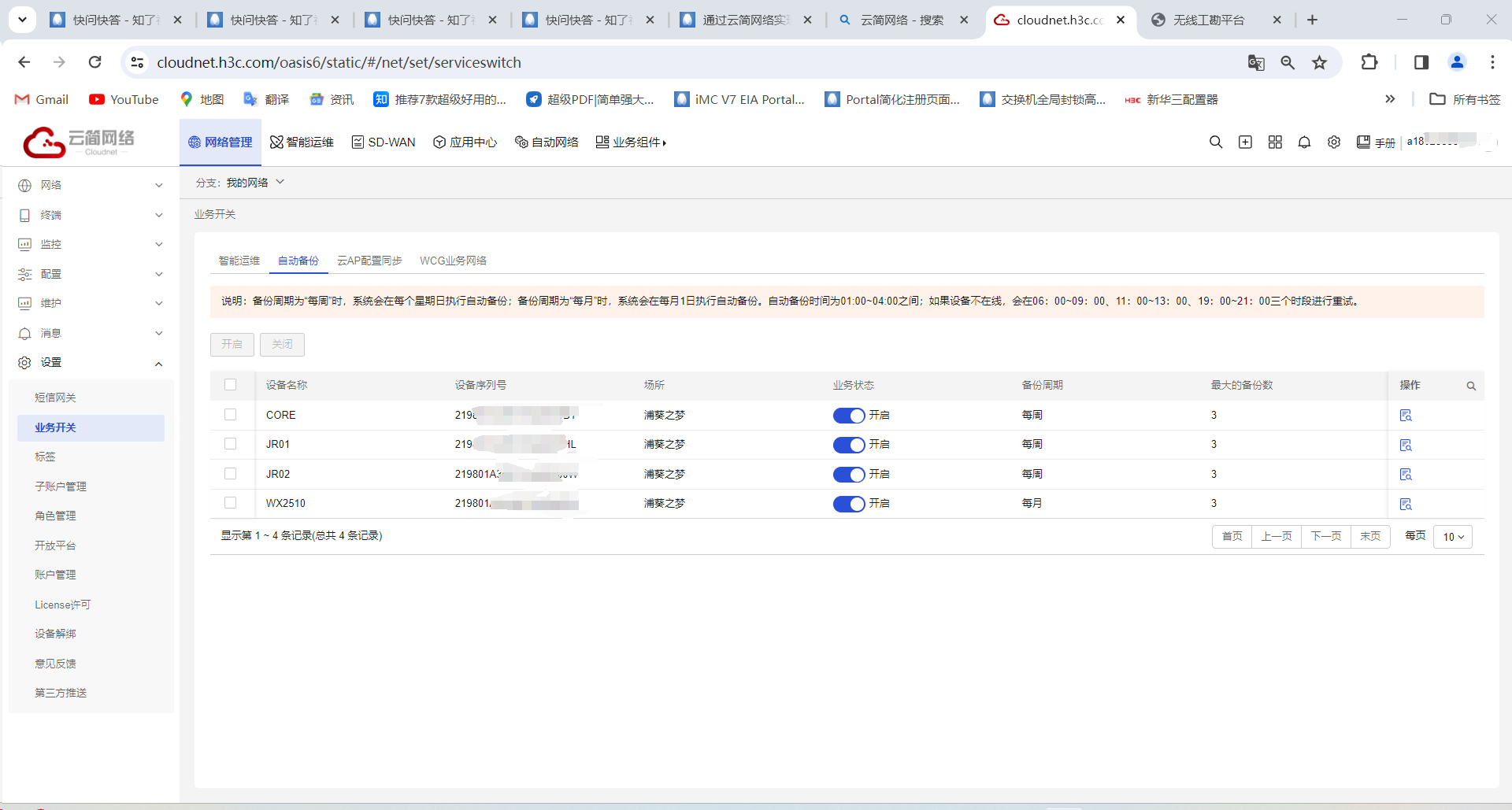

如果通过华三云简网络实现交换机的配置备份,有没有文档方便发一下

这里开启自动备份:
粉丝:20人 关注:9人
可以参考如下配置介绍:

(3)     自动备份
点击自动备份开关,开启自动备份功能,选择备份周期、配置最大备份数。使用自动备份功能的设备,需先开启“自动备份”业务开关,详见2.7.2  2. 自动备份。
说明
·     最大备份数即云简网络保存的最新的N个自动备份的配置文件。
·     备份周期为“每周”时,系统会在每个星期日执行自动备份;备份周期为“每月”时,系统会在每月1日执行自动备份。自动备份时间为01:00~04:00之间;如果设备不在线,会在06:00~09:00、11:00~13:00、19:00~21:00三个时段进行重试。
