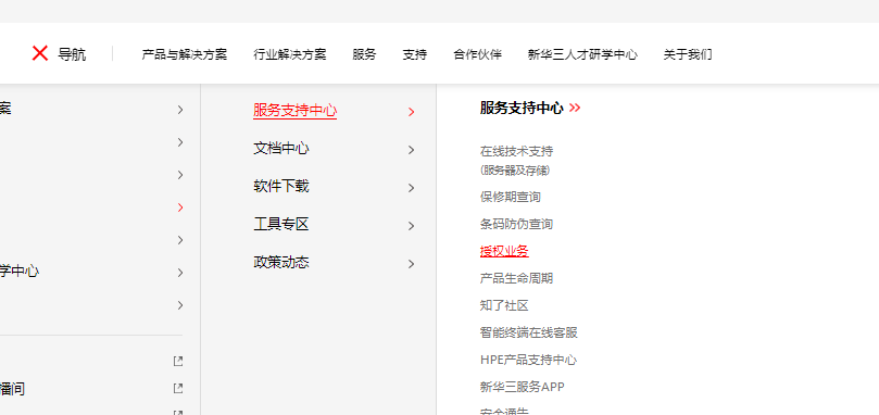

拿到授权码和设备信息文件在官网技术支持,授权业务激活

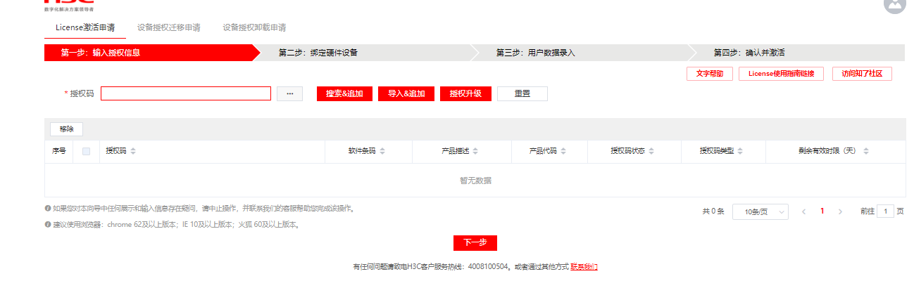

(1)     在PC上启动浏览器,在浏览器地址栏中输入H3C License管理平台地址http://www.h3c.com/cn/License后按回车键,登录H3C License管理平台。
提示
建议使用浏览器:Chrome 62及以上版本;IE 10及以上版本;火狐60及以上版本。
(2)     点击“License激活申请”页签,进入“License激活申请”页面,如图3-16所示。
图3-16 License激活申请页面
(3)     输入授权信息。H3C License管理平台支持通过以下方式输入授权码,请根据需要进行选择。
¡     单个输入授权码
在图3-16所示的授权码输入框中粘贴或手工输入完整的授权码字符串,然后单击<搜索&追加>按钮,H3C License管理平台会自动获取该授权码对应的授权信息。重复执行该操作可输入多个授权信息。
