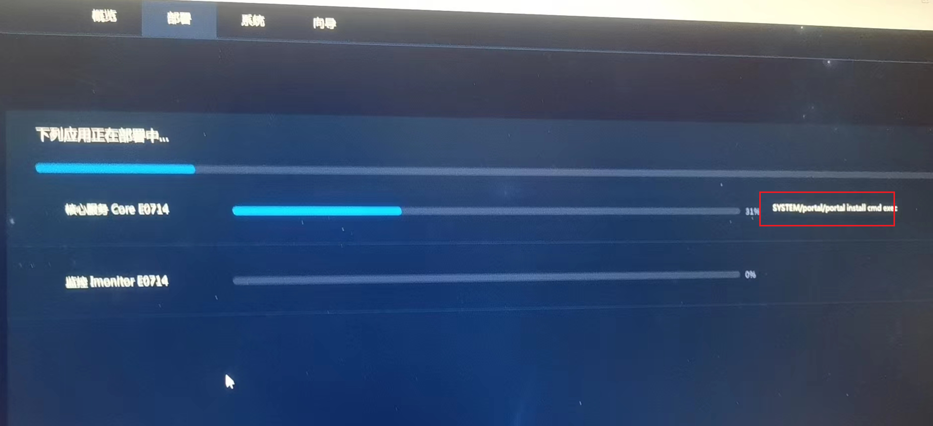

部署底盘卡在了这一步,进度31%,核心服务core部署失败重新安装一遍进度到了65%,但也是在这一步SYSTEM/portal/portal install cmd exec卡住了,什么原因呢
您好,检查一下安装包是否完整(可用md5值校验);虚拟机硬件配置是否充足;另外操作系统的时间是否是当前时间。

卡太久就强制重启,重启后如果主节点报健康不通过,就同版本原地升级,升级完后,如果还是健康检查不通过,就再原地升级一次,直到健康检查通过,如果再继续安装“核心服务core”,然后会再次卡 SYSTEM/portal/portal install cmd exec ,然后多等等,如果等了很久(两三个小时)还是不行,就重复上面的操作,然后运气好的话,突然就装好了
