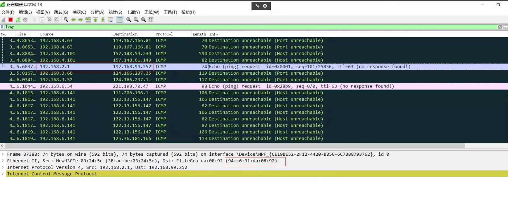

客户业务中断后,通过交换机上行口本地源镜像端口,在镜像目的端口抓包,发现上行口的ARP表和MAC地址表,与抓包看到的目的mac地址不一样,请问大佬这个怎么处理?排查方向是什么?

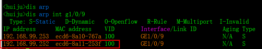

全局静态ARP表配置:
arp static 192.168.99.252 ecd6-8a11-253f 100 GigabitEthernet1/0/9

你抓的是ICMP报文,如果中间做了三层转发,目的MAC是会变化的
实际是对端设备封装的下一跳的MAC地址
学到的和静态ARP表配置的一样,就是和抓包的MAC不一样
zhiliao_aUpGU7 发表时间:2024-01-15 更多>>

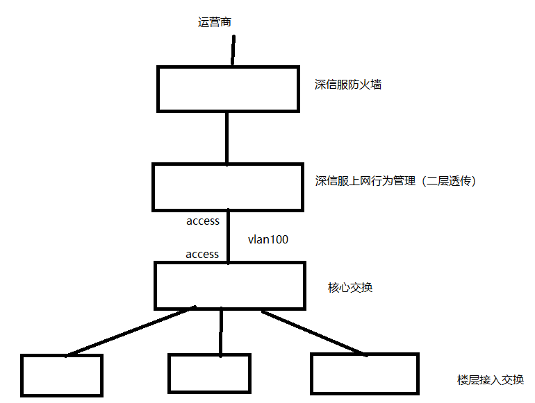

交换机上行和防火墙下行直连,互联地址192.168.99.252-254,

补充一下,ping是从接入交换机开始的,终端地址是192.168.2.1/24,网关在核心上192.168.12.254/24,wireshark图中源MAC是核心网关所在接口的MAC,
