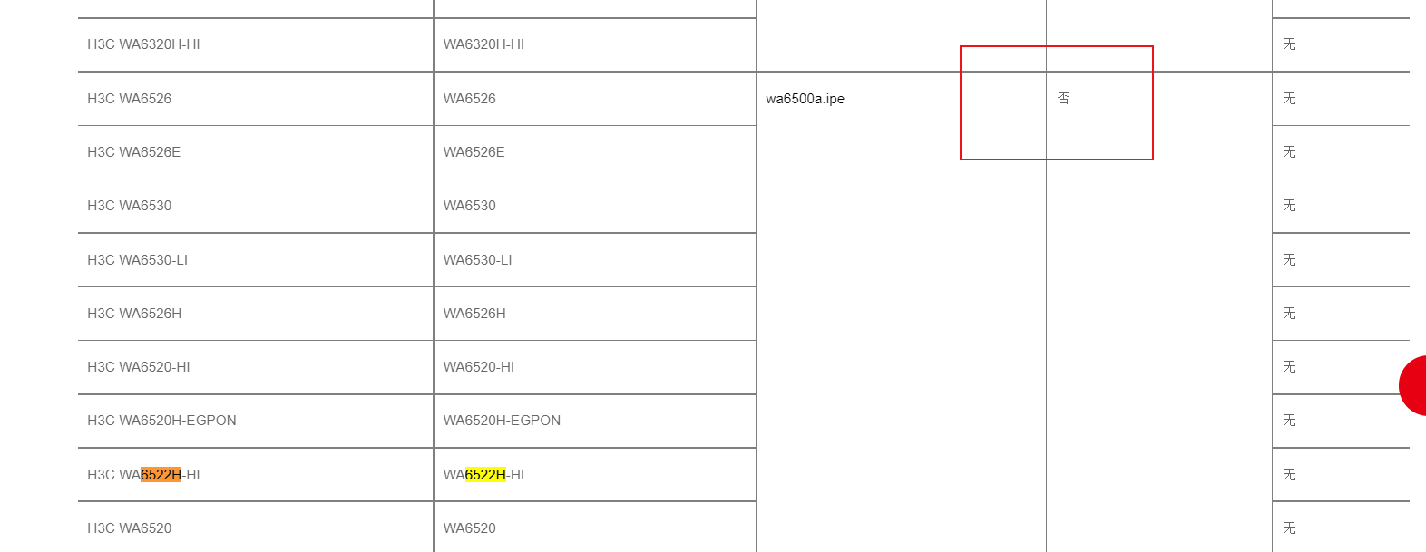

WA6522H-HI型号AP可以获取地址,但是无法在AC上上线,AC命令行一直报无法大开镜像文件,wa6500a.ipe文件不存在
ap版本是不打包的
下载最新的ac版本升级后 将 wa6500a.ipe 文件上传到ac里面
https://www.h3c.com/cn/d_202401/2015484_30005_40.htm
WX2540X-LI  升级包里面有  wa6500a.ipe 文件  上传一下就好了
粉丝:112人 关注:4人
一般在WX25的版本压缩包解压之后会得到AC的IPE(内含一部分AP的IPE文件)与其他AP的IPE文件,如果对WA6500A这些不默认打包的AP要注册,需要手动上传同版本解压出来的其他AP文件,版本需要配套,如果希望AP版本不配套使用则需要用一定的命令方法,比如
关闭版本校验
开启APDB
如何单独升级AP的版本? - 知了社区 (h3c.com)
