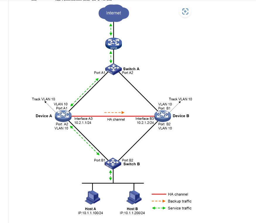

防火墙透明主备部署  如果devA与devb上下连需要通过多个vlan 该如何配置我看手册上面只是access 单独一个vlan10

可以配置trunk接口
配置trunk透传vlan就行,官网只是举例,根据现场情况进行配置就行。
把接入当成汇聚就行

安全域方面改怎么弄啊 有配置案例吗
zhiliao_Pe87zt 发表时间:2024-01-16
没有案例,access和trunk一样的啊。。

正常防火墙应该是装在汇聚-核心吧? 这个我看手册好像是在接入-汇聚中间

把接入当成汇聚就行

把物理接口切换成二层口,当交换机一样配置就行,把安全策略所有vlan放通
看你保护什么业务,这个防火墙一般放在区域边界,放在核心和出口路由器之间

防火墙应该装在接入-汇聚 中间 还是汇聚--核心啊

上下行接口配置trunk,同时RBM视图下需要配置track接口下trunk的vlan;比如 port trunk permit vlan 1 10 20 30,那么RBM下需要配置track vlan 10、track vlan 20、track vlan 30
如果防火墙心跳线断了,两台防火墙成双主了,这样就会形成环路,这种情况下有办法避免吗
