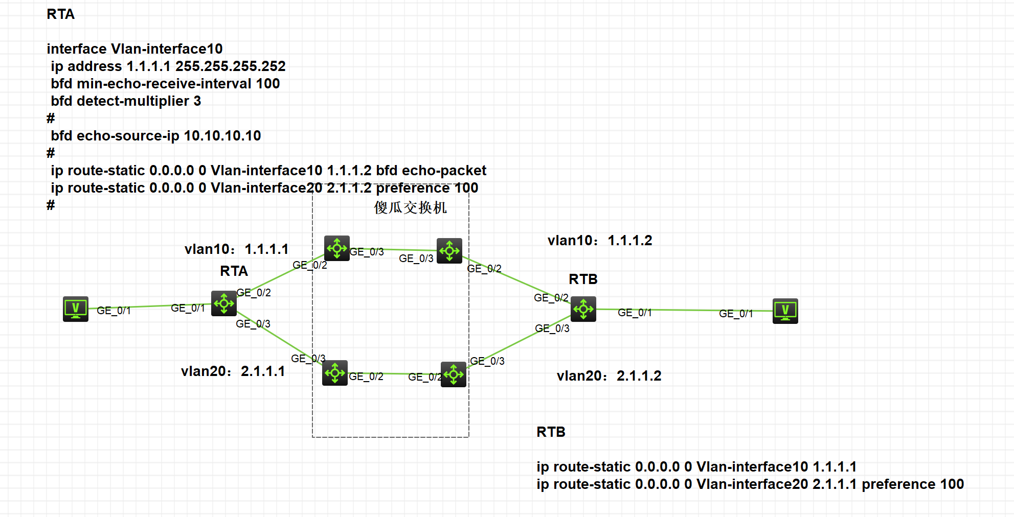

在RTA和RTB之间有两条链路,走静态路由,且每条链路上中间串着许多二层设备。客户需求是不管哪条链路中断,都要实现流量切换到另一条路径上,RTA为我司设备,RTB为其他友商设备,由于RTB为友商设备配置不能更改,因此有无办法只动RTA情况下满足客户所述需求。
PS:手册上看到了静态路由联动BFD,只需要动一边设备即可满足两边设备流量切换,但是根据手册进行实验后失败。在二层设备之间中断链路,RTA路由可以切换到另一条上,RTB路由没变化,求大神们解答!
拓扑

静态路由只配一边探测的情况下,永远不可能实现这种切换

做NQA啊

RTB的控制只能在RTB上做
如果RTB不配置路由跟踪探测除非本地接口down导致路由下一跳无可用路由的情况下才会切换,就好比接运营商专线,不加探测,即使运营商中间断了,静态路由不加探测无感知,静态路由的下一跳即使不可达,但是存在迭代路由,导致路由仍然会生效。

RTB不做配置它的路由怎么可能切呢
