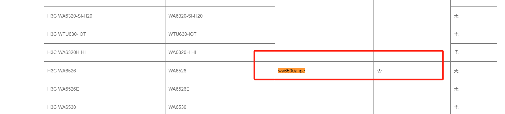

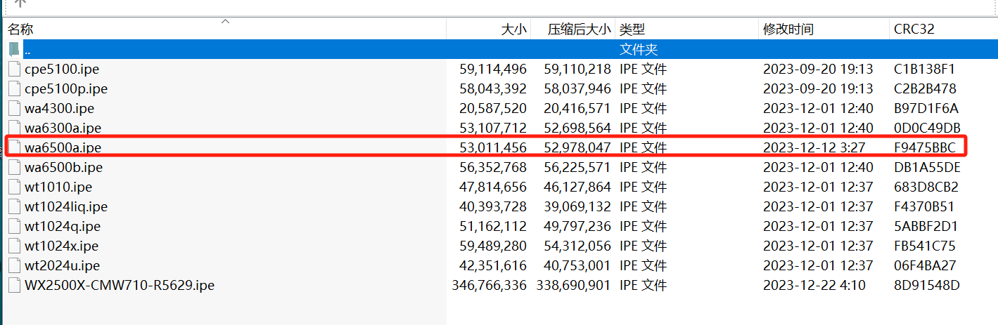

没有ap镜像  看看无线控制器什么型号 ap什么型号 控制器的版本里面是否包含了ap版本的镜像文件 如果没有就去官网下载无线控制器的版本包 ac升个级  然后在吧ap的ipe文件导入到ac里面
wa6500a.ipe  是不打包的
