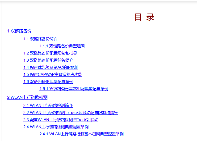

就是一个自动AP在两个AC上都在线 一个主在线一个备在线 的情况
游鱼 发表时间:2024-01-16
那就是双链路备份
zhiliao_sEUyB 发表时间:2024-01-16
加答案里了
你控制器如果是irf2,不存在,如果是vrrp,存在

你应该是双链路组网把 ,两个AC做主备,AP正常连接在主上,主AC有问题,切换备用AP上
https://www.h3c.com/cn/d_202207/1646543_30005_0.htm
