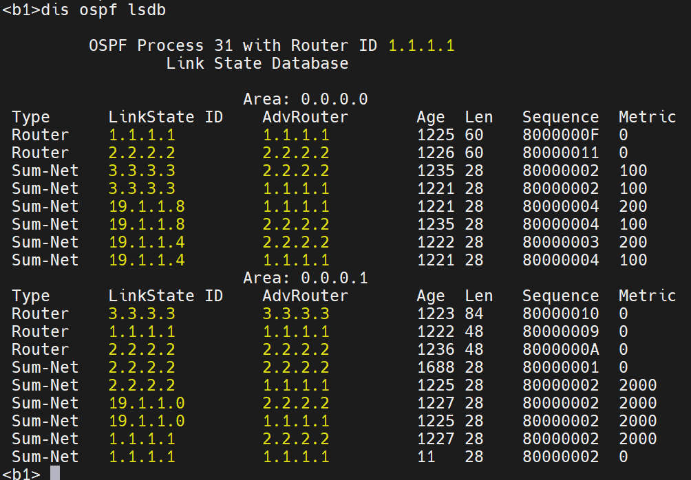

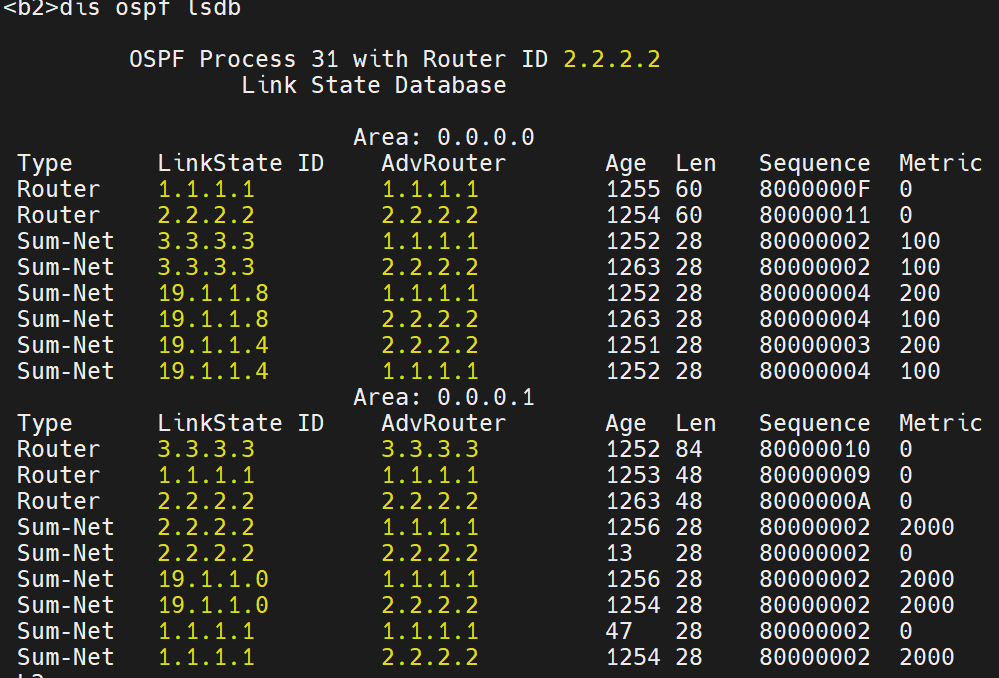

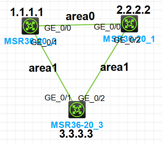

拓扑如图所示。上方两个路由器都是在loopback口使能ospf31-area0,按理来说lsa-1应该是路由器产生后在area0内进行扩散。但是下方的路由器两口接口处于area1中,为啥可以学习到lsa-1:2.2.2.2、3.3.3.3。反观上面两个路由器area0内只有骨干区域内的lsa-1,没有非骨干传过来的lsa-1。求解是为啥。

你理解有问题哦,你所看到的非骨干区域中LSA1不是骨干传给你的,是你本身area1产生的呀,LSA1是所有路由器都会产生在你当前的区域中泛洪,它不会泛洪给骨干area0的
那个不是area0的 LSA-1是你自己area1中的LSA-1,LSDB显示的也很清楚是area1,你R1 R2是ABR呀,两个区域都有

他的意思是路由器1的1.1.1.1网段和路由器2的2.2.2.2网段划分在区域0中了,为什么在路由器3的区域 1中有区域0中这两个的一类LSA

<A>dis ospf lsdb OSPF Process 31 with Router ID 3.3.3.3 Link State Database Area: 0.0.0.1 Type LinkState ID AdvRouter Age Len Sequence Metric Router 3.3.3.3 3.3.3.3 1 84 8000001C 0 Router 1.1.1.1 1.1.1.1 9 48 80000011 0 Router 2.2.2.2 2.2.2.2 4 48 80000015 0 Sum-Net 19.1.1.0 1.1.1.1 65 28 8000000A 65535 Sum-Net 19.1.1.0 2.2.2.2 36 28 8000000A 65535 <A> <A>
