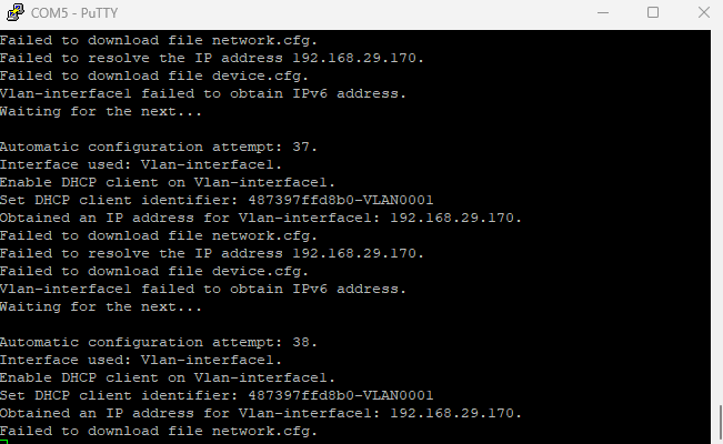

请教,新安装的5130S一直在循环这个
2024-01-16提问
  • 0收藏,1128浏览
已经试了ctrl-d and ctrl-c还是没停下

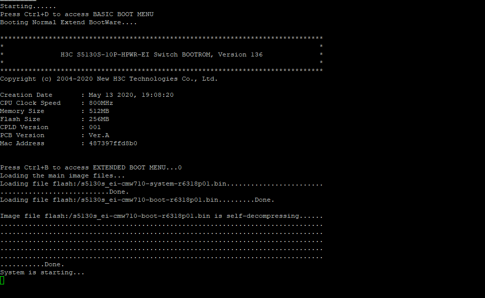

流控的勾去掉,然后换根线按CTRL C
将下图三个选项勾选状态去掉,重新按CRTL+D即可进入设备命令行
粉丝:20人 关注:9人
CRT软件的波特率设置为9600,各项流控的选项去掉。
然后更换console线看下。
