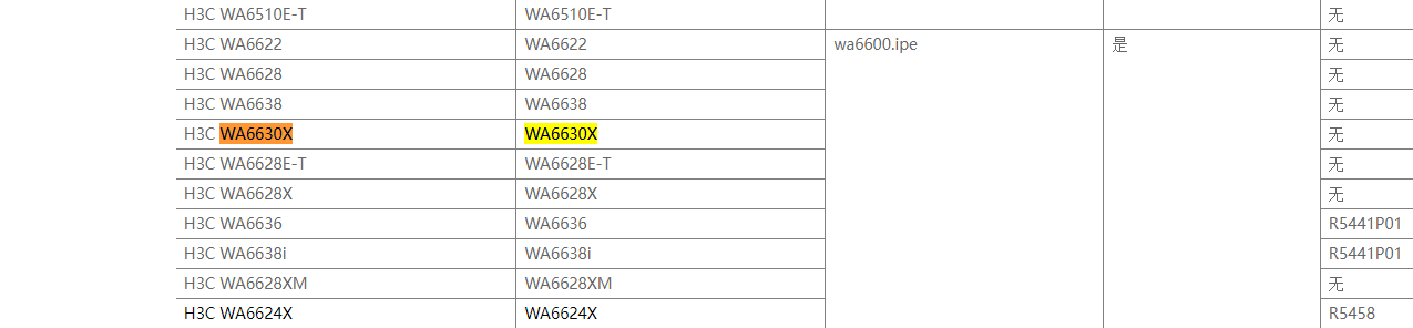

在无线控制器的软件下载中有ap配套列表
https://www.h3c.com/cn/d_202312/2015481_30005_40.htm

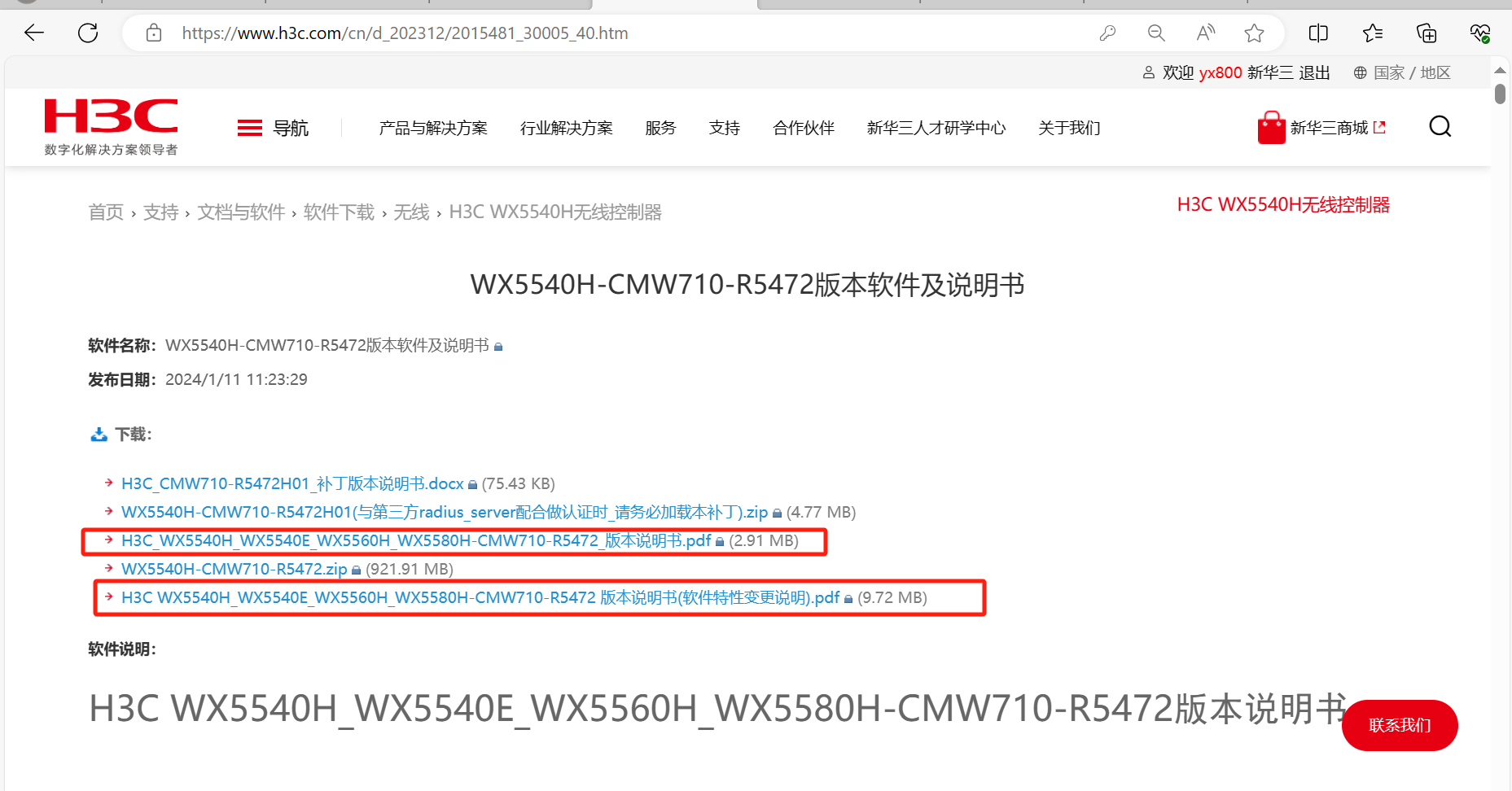

ac的版本说明书里可以查询

在AP的版本下载页面,有一个FIT AP配套列表

可以查看软件版本说明书,有适配和升级的说明。

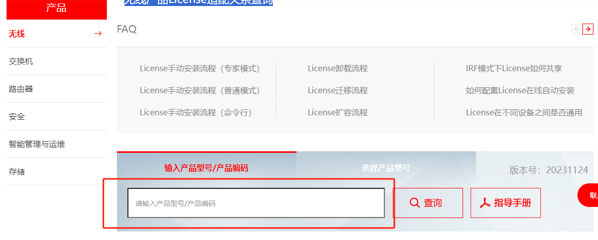

无线产品License适配关系查询
这里输入产品型号;即可查询对应的license 、及产品支持管理的ap、及AC需求的版本关系;
