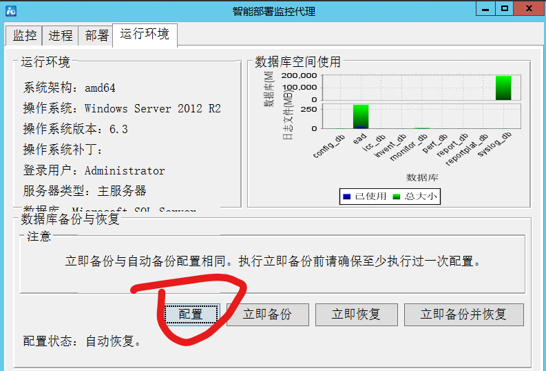

现在有两台IMC,一台IMC portal设置完毕乐,现在又安装了另一个IMC,想把数据同步过去,做个主备,有文档吗,怎么使用dbman
粉丝:3人 关注:0人
这里配置选择自动备份,填上备机IP地址。

DBMan集成在智能部署监控代理的“运行环境”页签中,如图12-1所示。
图12-1 运行环境
“运行环境”页签中左侧显示用户服务器软硬件版本信息;右侧集中显示用户数据文件及日志文件占用磁盘空间大小;底部为数据库备份/恢复配置区域,功能包括:
·     配置:包括自动备份和自动恢复数据库功能,用于设置定期备份数据文件或定期恢复数据文件。还可以设置将备份的数据文件上传到FTP服务器上进行保存。自动备份和自动恢复功能组合多用于双机冷备场景。
·     立即备份:即时备份iMC服务器上的全部数据文件(包括运行配置文件和数据库文件)。
·     立即恢复:使用已备份的数据文件覆盖iMC服务器上的数据文件,将数据库恢复到过去的某一个时间点。
·     立即备份并恢复:立即备份主机服务器上的数据库并上传到备机,执行自动恢复操作。立即备份并恢复功能用于双机冷备场景。

(1)     在iMC服务器上启动智能部署监控代理,单击“运行环境”页签中的<配置>按钮,弹出自动备份与恢复配置对话框,如图12-2所示。
图12-2 自动备份与恢复配置
(2)     认真阅读提示信息,选择“自动备份模式”(缺省为“不启用”),弹出自动备份与恢复配置对话框,如图12-3所示。
图12-3 自动备份模式
