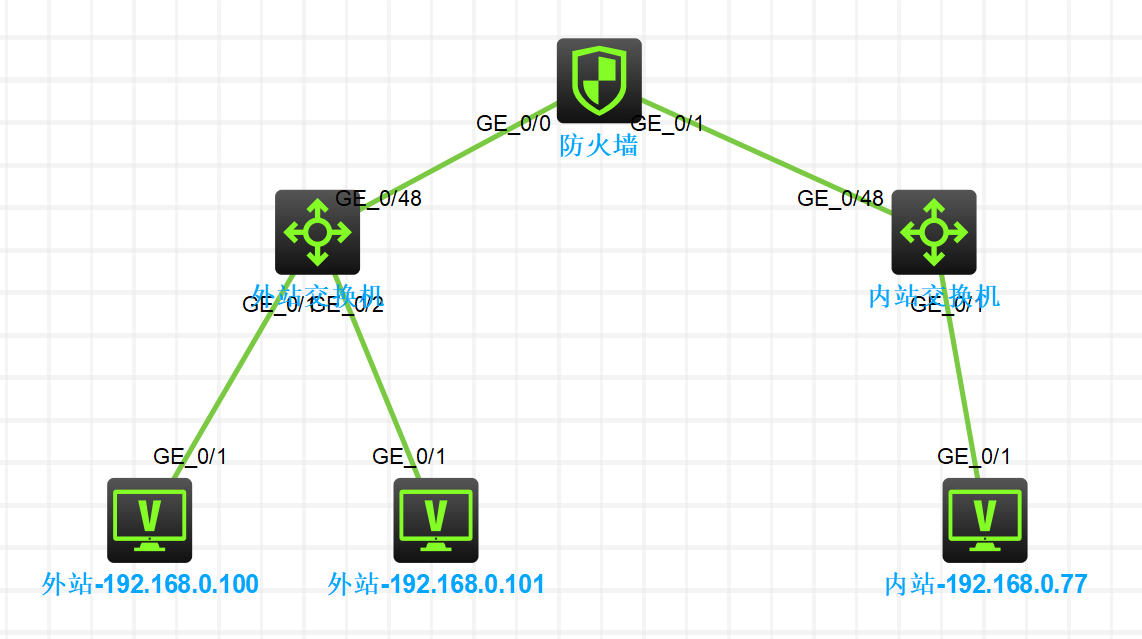

防火墙部署了透明模式
两侧网段是 192.168.0.0/24
没有网关。终端设备只填写  IP地址和掩码不填写网关。
所有设备统一使用vlan1
为什么左侧交换机  连接终端设备端口过一会儿会down呢?
交换机什么都没配置 当作傻瓜式
从哪看到是bpdu导致的down?
检查下链路问题
另外不是模拟器吧,模拟器有点问题的
这是模拟器问题还是哪里配置问题

看看stp 是不是有端口阻塞呢
%Jan 17 16:55:12:909 2024 H3C STP/4/STP_DISPUTE: Instance 0's port GigabitEthernet1/0/48 received an inferior BPDU from a designated port which is in forwarding or learning state. The designated bridge ID contained in the BPDU is 32768.5c47-b65e-0400, and the designated port ID contained in the BPDU is 128.49. 交换机上出现这个

这个连接不会有环路吧
