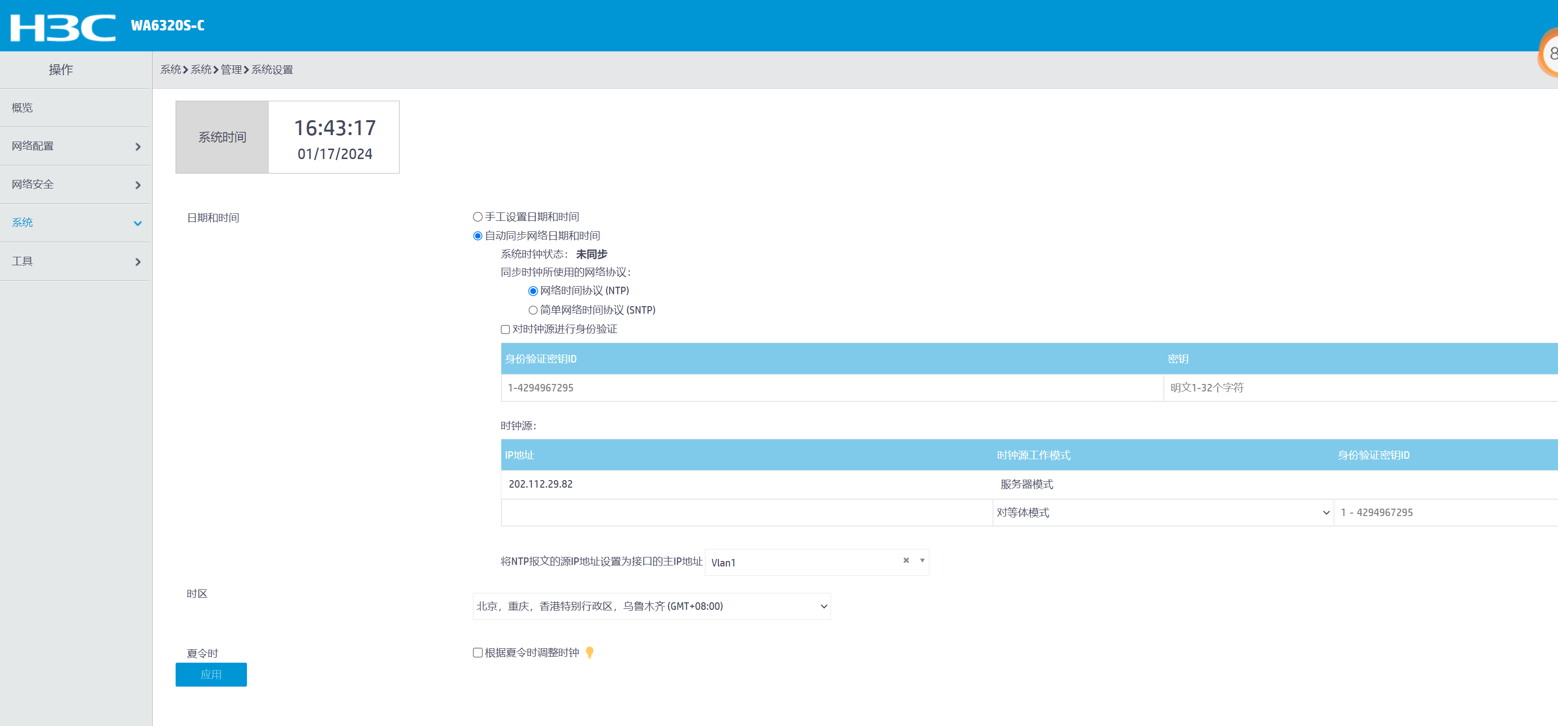

现有一个WA6320ap CLOUD模式   ntp不同步,该如何操作使用网络上的ntp服务器,同步本地的时间呢
另外探针发送的信息中的时间戳也不对
AP的ntp不同步
到ntp服务器通吗
看下ntp的状态,时区调整一下

ntp同步了,但是另外探针发送的信息中的时间戳不对 1688639061
zhiliao_4uKWQ 发表时间:2024-01-17
看下ntp的状态,时区调整一下
zhiliao_sEUyB 发表时间:2024-01-17
zhiliao_4uKWQ 知了小白
现在NTP同步了,但是探针发送信息中的时间戳不对 例如刚获取的1688639061  而正常的应该是17开头的了?应该如何操作呢?
解码的代码编写的问题,不是AP的问题
