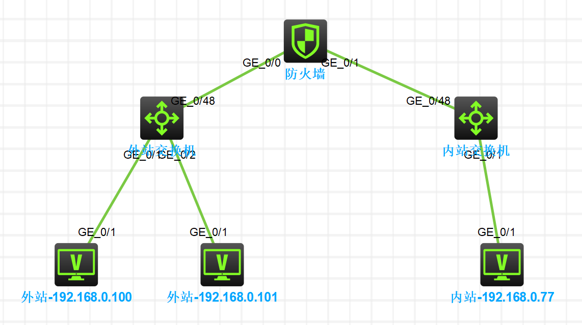

%Jan 17 16:55:12:909 2024 H3C STP/4/STP_DISPUTE: Instance 0's port GigabitEthernet1/0/48 received an inferior BPDU from a designated port which is in forwarding or learning state. The designated bridge ID contained in the BPDU is 32768.5c47-b65e-0400, and the designated port ID contained in the BPDU is 128.49.
交换机上出现这个,交换机没有配置傻瓜式使用
刚开始可以ping过一伙儿报上面错误之后交换机连接终端设备的端口down了。
防火墙上也没有什么配置只是做了透明模式而已
1:防火墙做成了透明模式
2:两边交换机当作傻瓜式交换机使用
3:终端设备只配置IP地址和掩码,没有网关

bpdu 的单通;
上游设备的端口收到了低优先级的bpdu、而下游设备收不到上游设备发送的高优先级的bpdu、触发stp dispute 、认为下游可能发生了环路、将该端口致于discardding 状态;
什么是Dispute
交换机端口的STP状态依靠不断接收上游交换机发送的BPDU报文来维持,当由于链路拥塞或者单向链路故障等问题,导致根端口收不到上游交换机的BPDU时,下游交换机会重新选择根端口,原来的根端口经过计算后会变为指定端口,而原来的阻塞端口经过计算后会变为根端口且迁移到转发状态,从而导致网络中产生环路,Dispute机制会抑制这种环路的产生。
Dispute机制默认在所有端口生效,当端口收到这样的BPDU报文:报文中携带指定端口角色和Learning/Forwarding状态并且报文中的优先级向量低于接收端口的优先级向量,此时 Dispute机制生效,接收该报文的端口被设置为Discarding状态,阻止网络形成环路。
%Jan 17 16:55:12:909 2024 H3C STP/4/STP_DISPUTE: Instance 0"s port GigabitEthernet1/0/48 received an inferior BPDU from a designated port which is in forwarding or learning state. The designated bridge ID contained in the BPDU is 32768.5c47-b65e-0400, and the designated port ID contained in the BPDU is 128.49.
看一下你的防火墙是否全局未启用stp、导致stp协议报文被当做业务报文进行处理、会受到端口vlan  trunk 配置的影响;
解决办法 ;
1、如果你的交换机确实都当做傻瓜使用、同时确保没有存在冗余链路的情况下;
全局  undo stp gl  enable   关闭stp;(不建议、以后一旦出现环路将影响全网业务、可以在互联的接口 关闭stp)
2、解决bpdu 单通的问题;(全网设备运行stp、防止stp协议报文被当做普通业务报文处理、受到端口配置的影响、或者通过配置vlan trunk  等放通该协议报文、)
3. 导致单通的原因除了常见的配置问题以外,还有可能是链路拥塞或者单向链路故障等。
4、 设备上线之前需检查网络中相关设备的STP配置,避免触发Dispute机制。/5. H3C V5平台设备的STP功能不具有Dispute保护机制。
6. H3C V7平台设备的STP功能具有Dispute保护机制,特定情况下可以配置undo stp dispute-protection命令关闭Dispute保护功能,一般情况下不建议关闭。
