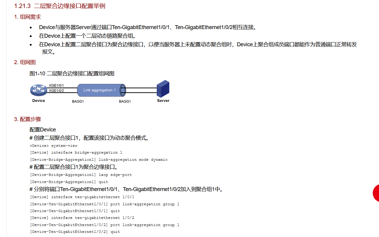

如果服务器没有配置聚合,交换机就配置成聚合边缘端口
