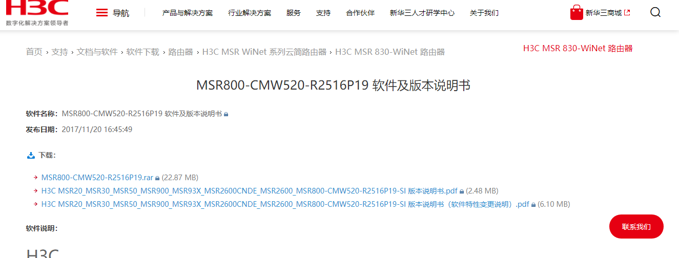

msr830 一开机就是EXTEND-BOOTWARE MENU,然后从官网上下了软件都是bin格式的按照这个来操作还是不行。为啥我下的不是ipe格式的呀,是不是我下错了

bin格式的文件也是可以的 直接设置升级自启文件就行
https://zhiliao.h3c.com/Theme/details/222798

有bin 和ipe后缀的版本,下对应版本按照对应的升级就行了
