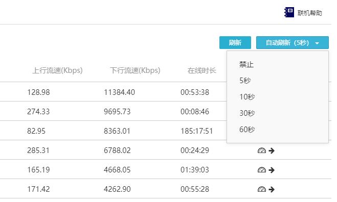

用户流量排行里的上下行流速更新时间是1分钟,怎么改成5秒或者更快?
手动刷新,自动刷新不管选择哪一项,刷新的时候只有在线时长的时间变,上行、下行都是1分钟才变一次。

换浏览器了一样的问题。版本:7.1.064 Release 6728P25 已经是最新的了

不行

您好,使用谷歌或者火狐浏览器,然后自动刷新选择5秒就可以了
如果还不行,需要升级版本到最新
用谷歌一样的问题。版本:7.1.064 Release 6728P25 还有新的吗?

选择5秒就可以了,最快只能5秒,没有更快了,这个是功能的限制。
如果不生效,以下是排查要点,请参考:
1、更换其他浏览器、清理浏览器缓存。
2、调整浏览器的安全等级。
3、升级路由器的软件版本到最新。‘
