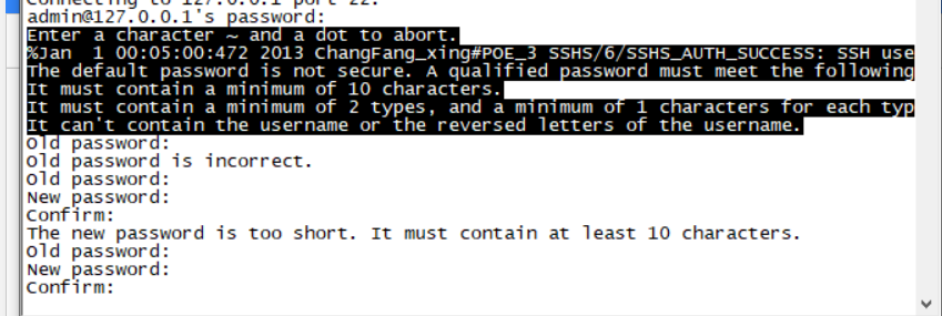

2024-01-19提问
  • 0收藏,1543浏览
在new password 和 confirm里
admin@123都不行
是什么原因或者有什么方法关掉这个策略吗
Xcheng 九段
粉丝:141人 关注:3人
密码策略问题
设置一个复杂密码就行了
关掉的话,不建议
参考命令吧
uundo password-control enable
undo password-control length enable
undo password-control composition enable
undo password-control complexity user-name check
看回复
Xcheng 发表时间:2024-01-19 更多>>
可以关闭吗
zhiliao_X0SHTl 发表时间:2024-01-19
看回复
10位以上,你这9位 少了一位
admin@1234
粉丝:20人 关注:9人
这个是密码策略限制的,需要根据密码策略的要求去设置密码。
如果不需要密码策略,可以关闭,以下是关闭密码策略的参考命令:
粉丝:16人 关注:7人
密码太短了,最少10位数的密码。加1-2个数字或者符号,或者什么上去就可以了
