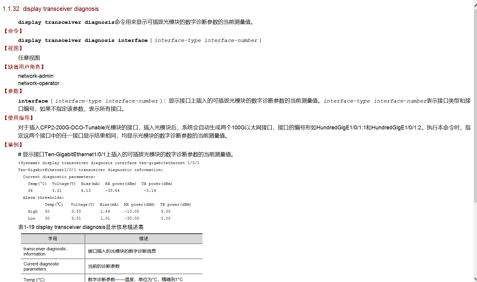

dis transceiver diagnosis命令可以查看。
1.1.31  display transceiver diagnosis
display transceiver diagnosis命令用来显示可插拔光模块的数字诊断参数的当前测量值。
【命令】
display transceiver diagnosis { controller [ controller-type controller-number ] | interface [ interface-type interface-number ] }
说明
仅新华三光模块支持显示数字诊断信息。
【视图】
任意视图
【缺省用户角色】
network-admin
network-operator
【参数】
controller [ controller-type controller-number ]:显示控制器口上插入的可插拔接口模块的当前故障告警信息。controller-type controller-number表示控制器口类型和控制器口编号,如果不指定该参数,表示显示所有控制器口下的该信息。
interface [ interface-type interface-number ]:显示接口上插入的可插拔光模块的数字诊断参数的当前测量值。interface-type interface-number表示接口类型和接口编号,如果不指定该参数,表示所有接口。
【举例】
# 显示接口GigabitEthernet1/0/1上插入的可插拔光模块的数字诊断参数的当前测量值。
<Sysname> display transceiver diagnosis interface gigabitethernet 1/0/1
GigabitEthernet1/0/1 transceiver diagnostic information:
  Current diagnostic parameters:
    Temp(°C)  Voltage(V)  Bias(mA)  RX power(dBm)  TX power(dBm)
    36        3.31        6.13      -35.64          -5.19
  Alarm thresholds:
           Temp(℃)   Voltage(V)  Bias(mA)  RX power(dBM)  TX power(dBM)
    High   50         3.55        1.44      -10.00         5.00
    Low    30         3.01        1.01      -30.00         0.00
表1-20 display transceiver diagnosis显示信息描述表
字段
描述
接口插入的光模块的数字诊断信息
当前的诊断参数
Temp.(°C)
数字诊断参数——温度,单位为°C,精确到1°C
Voltage(V)
数字诊断参数——电压,单位为V,精确到0.01V
Bias(mA)
数字诊断参数——偏置电流,单位为mA,精确到0.01mA
RX power(dBm)
数字诊断参数——接收光功率,单位为dBm,精确到0.01dBm
TX power(dBm)
数字诊断参数——发送光功率,单位为dBm,精确到0.01dBm
Alarm thresholds
告警门限
High
高告警门限
Low
低告警门限
