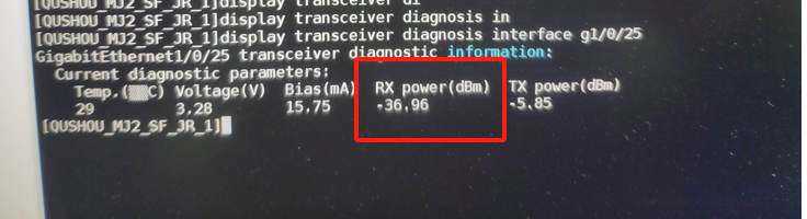

4300交换光口显示 这种什么什么意思 今天同时3台交换机光口闪灯 都是这种情况

这是收光太弱了,检测光纤吧

光纤全都更换 包括光模块 还这样
收光太弱了,你直接命令后面加一个ver或者detail可以看到范围

收光太低了,以下是排查要点,请参考:
1、更换光纤。
2、更换光模块。
3、更换光口。
