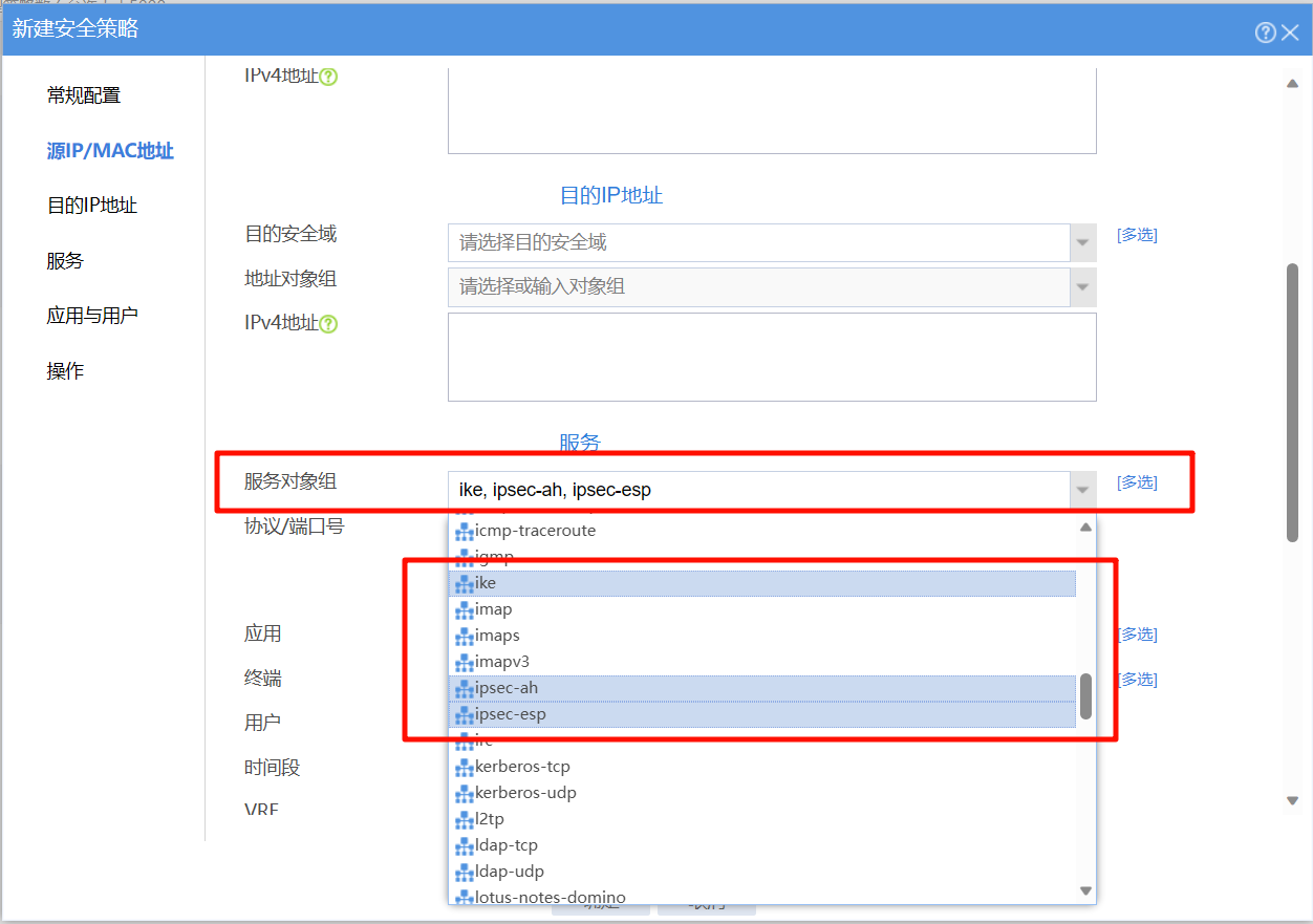

选这几个
粉丝:20人 关注:9人
根据现场需求选用的模式进行放通,在防火墙的服务对象组中选择ipsec相关的就好。
