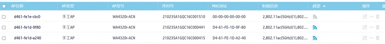

这个提示因该还剩余三十多个授权吧 ,设备后台只能看到60个,新加的都无法被ac识别到。
下面这个情况就是ap一直无法正常上线,之前这个ap能正常发信号也显示上线了,换了个地方就这样了,有什么方式可以排查问题的吗 。ip获取没问题

得看看适配关系了,要结合ac版本和ap型号看,如果不适配估计要升级ac版本才可以
粉丝:8人 关注:0人
截图所示没学到MAC地址,检查一下组网吧
重点是交换机端口配置
1、检查AP出来的网线、水晶头是否有问题。
2、检查基础网络是否可达,比如VLAN透传。
3、检查AC内的授权是否足够使用。
4、检查AC的软件版本是否适配AP。
5、检查AC内是否注册了AP的型号和序列号。
6、检查DHCP内的IP地址是否足够使用。
