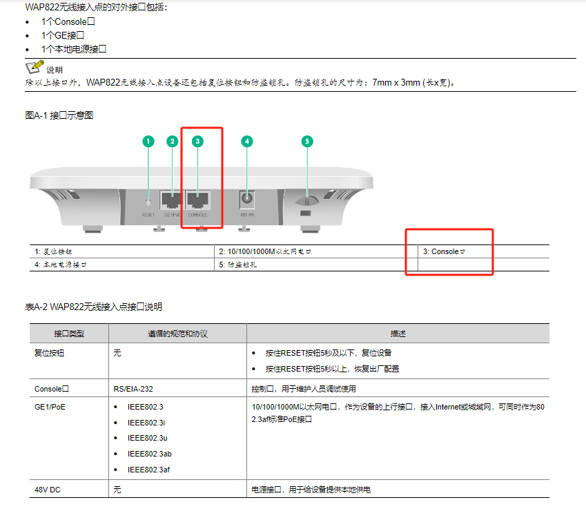

WAP822 console口不能连接 手头有两个都连不上 是这设备本身不支持console口调试吗?
有console,参考
