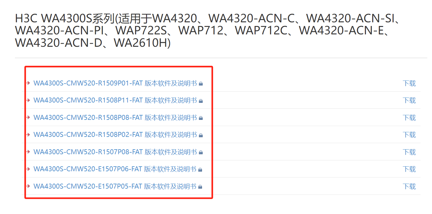

AP WA4320,官网没有FIT的固件,只有FAT的,shuaFAT也不成功
2024-01-21提问
  • 0收藏,1980浏览
粉丝:0人 关注:2人
官网的固件都试过(http://www.h3c.com/cn/Service/Document_Software/Software_Download/IP_Wlan/AP/H3C_WA4300S/?CHID=211283&v=612)

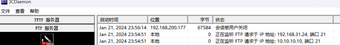

FTP方式和TFTP都试过
FTP 下载文件一部分就中止
TFTP方式,服务端有看见下载请求,但是显示9次请求后就中止

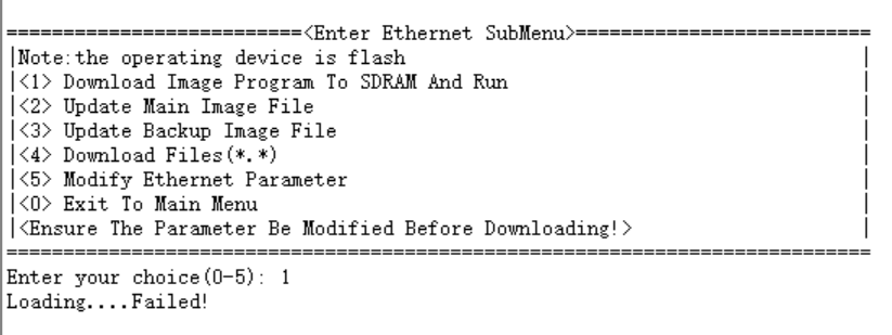

把AP的文件都清除了,下载也不成功

我现在手上拆下来的这个AP,被我在menu里面格式化了,现在AP里面啥都没有了
用网站上的固件,更新不进去
