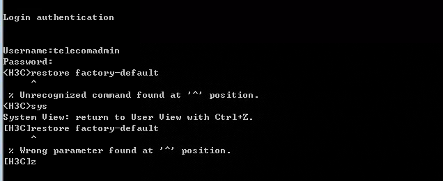

restore factory-default 没有这个命令,用telnet 登录的,看下面的图
zhiliao_upMqar 发表时间:2024-01-22

dir命令也不存在
