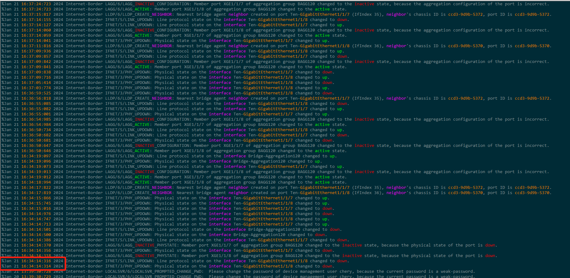

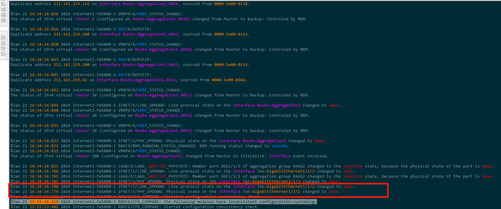

防火墙上发生了主备切换,看日志是应为主防火墙下联口接口down出现导致进行主备切换,能麻烦看一下是防火墙下联口down引起的链路down还是交换机上联口down引起的链路down

日志上的话,交换机先down
但要确认设备时间一致。。。另外不管那边先当说是物理线路有问题检查下吧
其次FW还有地址冲突等问题,如果是开局阶段。建议忽略或确认是否实施阶段人为导致或线缆质量问题
down的时间最早的就是

从反馈的信息来看,应该是因为接口DOWN了导致切换。
建议检查下物理链路是否有问题,是否有人为插拔线路等。
