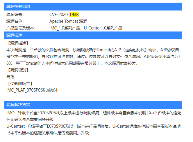

这漏洞如果不通过升级imc(现版本E0703p08)来解决,是不只能打补丁解决,怎么打补丁呢?,有没有相关的操作流程或案例?

首先需要有IMC的补丁包,然后在IMC后台的智能部署监控代理那里升级安装。
如果是系统的补丁包,如果不需要重启的安装,直接安装即可。
就是imc的补丁包或者系统的补丁包有一个就行是吧
