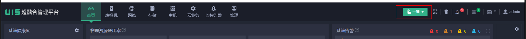

UIS超融合可以导出虚拟机的清单(包含虚拟机的配置和名字)
粉丝:1人 关注:2人
操作步骤
  1. 单击管理平台顶部的<一键>(如下图)按钮,选择[资源导出]菜单项,进入一键资源导出页面。
  1. 单击<界面定制>按钮可设置列标题显示顺序、列宽(像素)、是否显示。
  1. 单击<打印>按钮可打印相应的信息。
  1. 单击<导出>按钮可导出相应的信息。
  • 当资源类型选择为主机时,单击<导出>按钮,弹出资源导出对话框,选择导出格式,单击<确定>按钮,导出相应信息。
  • 当资源类型选择为虚拟机时,弹出资源导出对话框,选择导出格式、列名定制,单击<确定>按钮。若不开启列名定制,则直接完成导出操作。若开启列名定制,则弹出列名定制对话框,选择需要导出的列名,单击<确定>按钮,完成导出操作。
  • 当资源类型选择为集群时,单击<导出>按钮,弹出资源导出对话框,选择导出格式,单击<确定>按钮,导出相应信息。

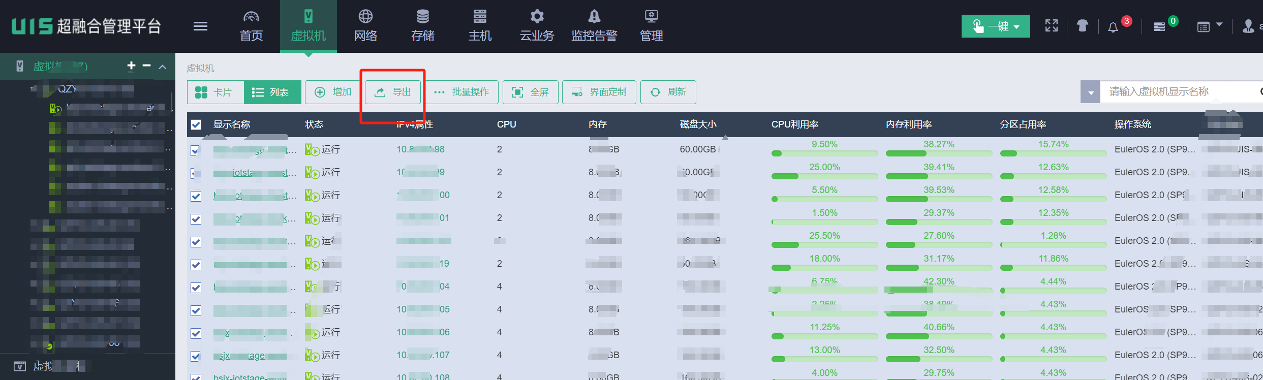

qinliu 四段
选中虚拟机导出即可
