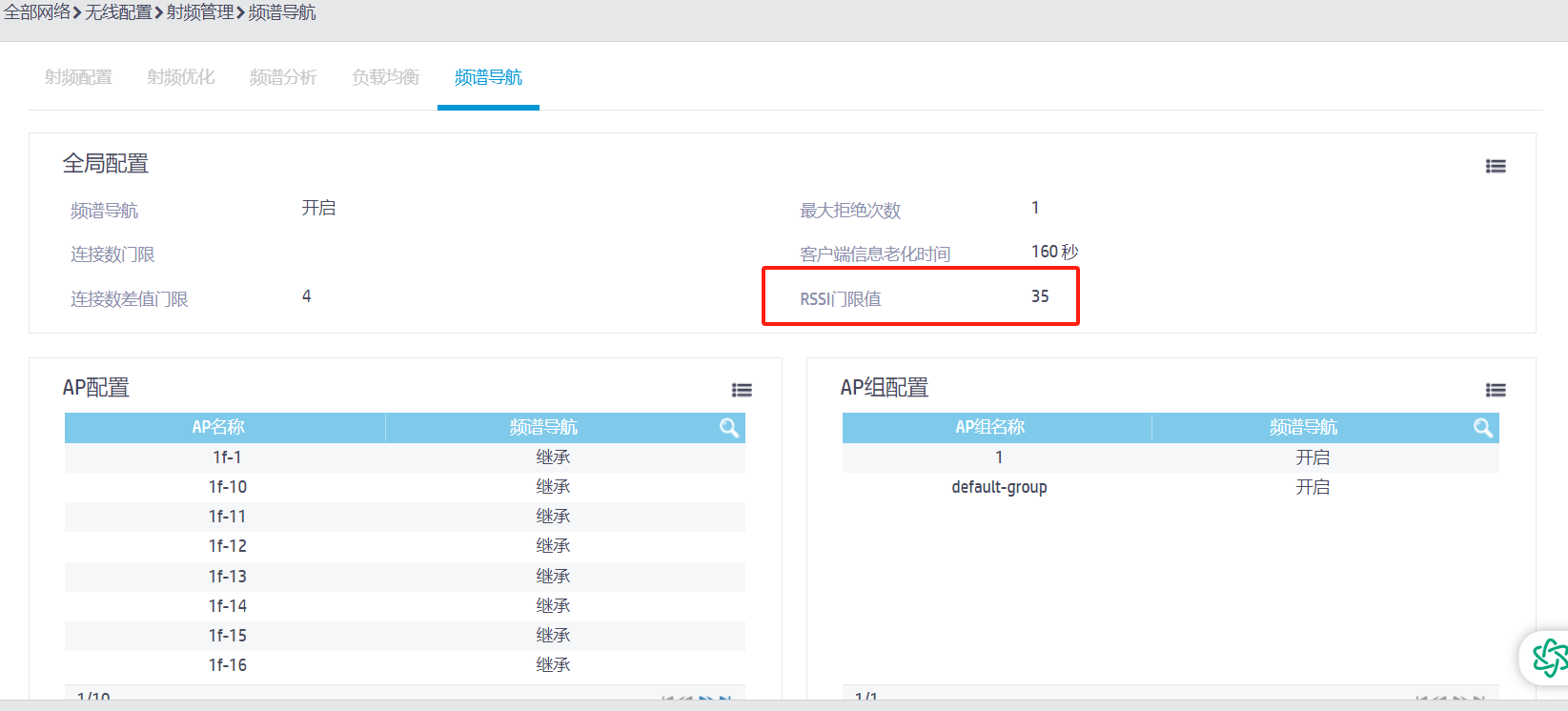

1、客户端漫游反应很慢,希望客户端可以漫游快一点。
2、客户端有时候不能连接到最近AP上。RSSI门限应该设置多少,希望客户端超过60就不能连接。
3、目前功率设置的10,最高是20。 AP间隔距离10米左右
