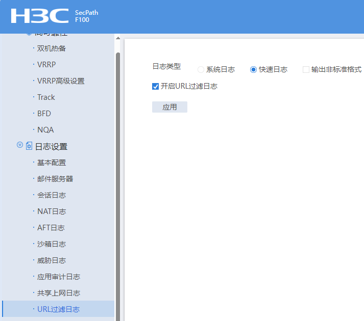

请问“系统日志”与“快速日志”的区别是什么?
粉丝:2人 关注:1人
系统日志存在防火墙上,快速日志是外发的,要有日志主机
如果快速日志没有主机的话,日志是不是会丢弃

您好,参考
粉丝:34人 关注:4人
系统日志是info-center
快速日志是customlog
