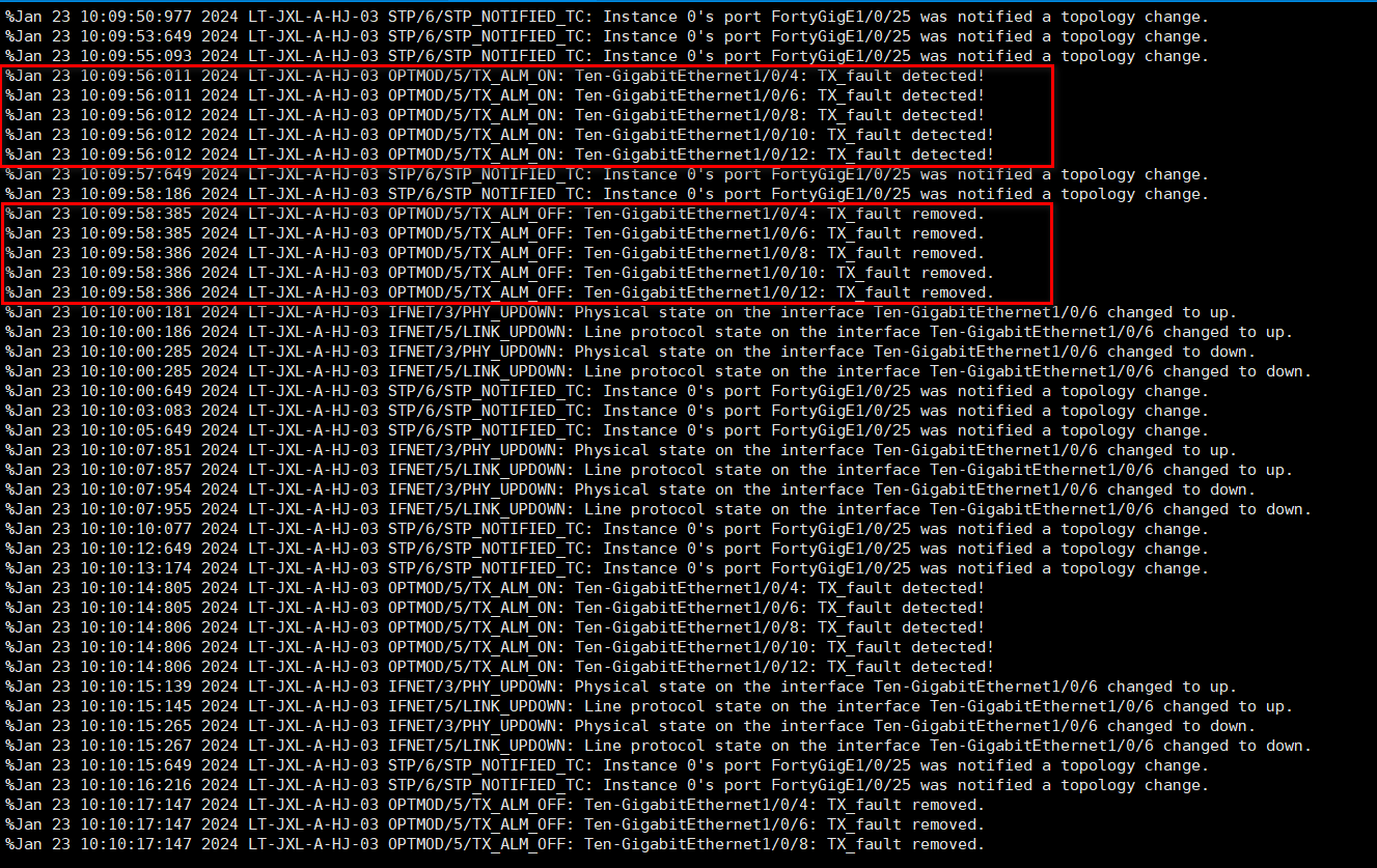

如题,接口一直报这种错误, S6520X-30QC-EI是汇聚,对端都是S5130S-28S-HPWR-EI-Q接入交换机,汇聚交换机版本6628P47,接入交换机版本6328P03。不是线路问题,不止一台出现这种情况,两台汇聚的多个端口都是。
OPTMOD/5/TX_ALM_ON: Ten-GigabitEthernet1/0/4: TX_fault detected!
