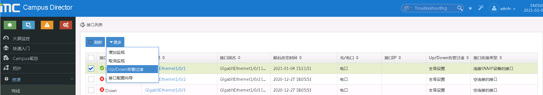

针对接口UP/DOWN告警,过滤方式有两种,第一是在trap的过滤规则中定义;另外一种是资源中的接口UP/DOWN告警过滤。最后一种的配置入口有两个:
1、资源》设备详细信息》接口列表中配置:
2、资源》批量操作》接口UP/DOWN告警过滤中配置。
关于资源中的接口UP/DOWN告警过滤中需要说明三点:
1、如何查看该接口是否处于过滤状态。
查看方法:资源》设备详细信息》接口列表中:
2、全局设置代表什么含义?
全局设置的配置内容为:系统管理》系统配置》系统参数中的接口UP/DOWN告警过滤。
3、资源接口列表中的接口连接状态的学习是通过什么方式获取的。
接口列表中的接口连接状态是获取的iMC自定义拓扑中的接口状态。
经过上面的排查可以确认为资源中的接口过滤配置将现场的接口UP/DOWN告警过滤了。现场根据实际情况修改即可。
