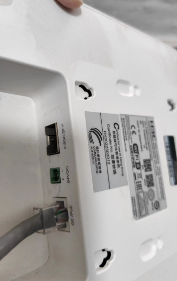

WA6520 同一批设备其他的都上线了就剩这一个设备没上线,没有管理口,没有办法进去查看ap状态,现在怎么能排查出这个设备的问题呢?在官网上看有复位键,现场也没有看到,我要怎么能登录进这个ap里面吗?

这个设备没有管理口

真的没有管理口

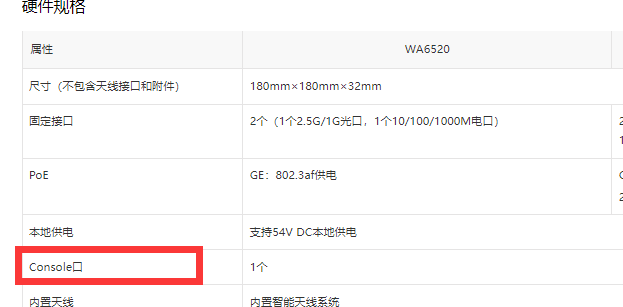

回复胡安:
https://www.h3c.com/cn/Products_And_Solution/InterConnect/Products/IP_Wlan/Products/FAT_AP/Wifi_6/WA6520/
Xcheng 发表时间:2024-01-23
回复胡安:
看官网资料吧
