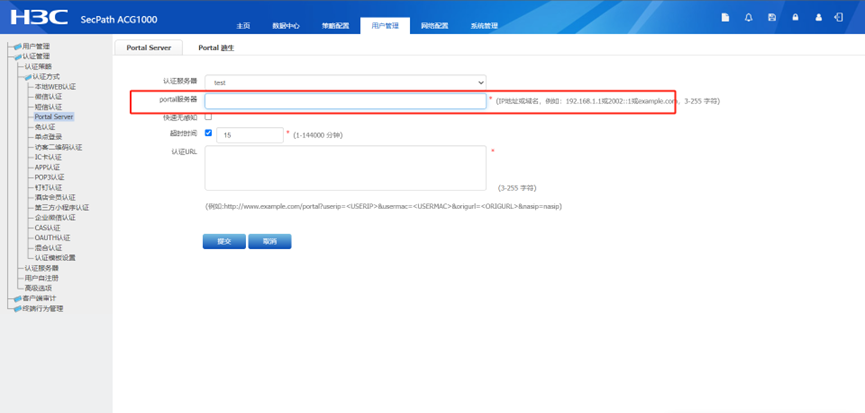

法与第三方的Portal进行对接,但华三的ACG1000-上有Portal  Server,配置Portal Server 无密码校验。导致无法对接第三的Portal认证,出现认证账号密码返回为空,导致认证无法通过。
出口防火墙  >  ACG1000 >三层交换机  > 认证PC ,AAA服务器旁路接入出口防火墙。

另外确认第三方服务器支持portal协议情况吧
叶落寒 知了小白
他提的问题是ACG1000采用三方PORTAL认证时候,配置portal URL不支持秘钥验证,也就是不支持标准的CMCC协议,无法完成认证流程,是不是不支持第三方portal
