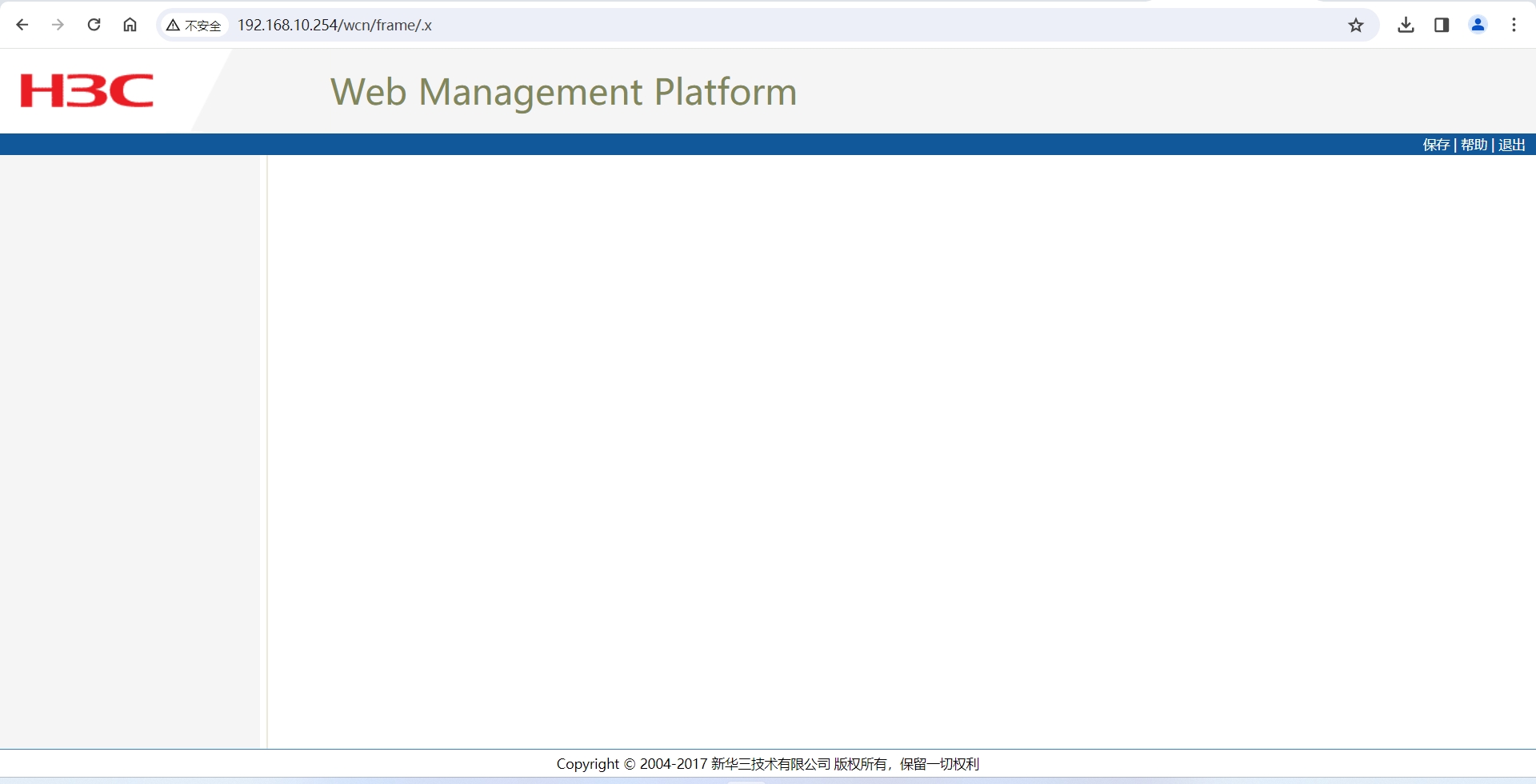

H3C IE4100_12TP web登录后,页面上啥都没有
2024-01-23提问
  • 0收藏,2657浏览
H3C IE4100_12TP web登录后,页面上啥都没有。
web页面登陆,里面空空如也。

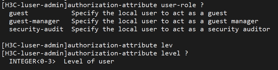

这个交换机配置权限的时候,权限类型没有network-admin类型,只有guest、guest-manager、security-audit这3种权限。而且,level的范围,只有0~3。
level3就是管理员权限

可能登录的用户没有权限,先命令行查看下权限等级,v5应该是level3是管理员权限
粉丝:20人 关注:9人
WEB界面登录空白,以下是排查要点,请参考:
1、确认登录的账户是否有管理员权限。
2、更换其他浏览器、清理浏览器缓存。
3、升级交换机的软件版本到最新看下。

我也是这样,可以用什么方式处理吗?交换机配置权限的时候,权限类型没有network-admin类型,只有guest、guest-manager、security-audit这3种权限;也设置成level3是管理员
